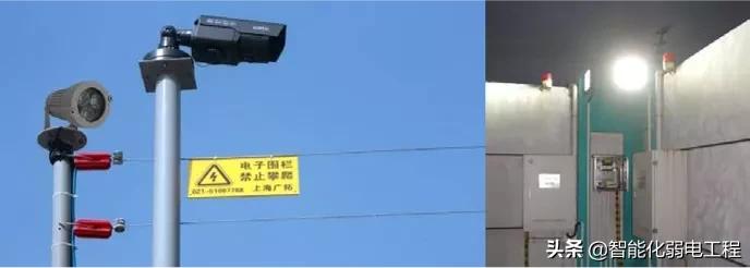

2、灯光联动
报警系统配置灯控模块,在远程智能控制终端或上层软件平台上即可实现周界探照灯的打开 和关闭,为夜间故障排查和巡逻检查提供灯光照明。同时当周界防区报警时对应的探照灯同步打开,
给摄像机补光,使后端更清晰快速地了解警情。
一套完整的周界防范电子围栏系统设计方案
当有人非法翻越或破坏围墙时,脉冲主机可立即将警情传送到控制中心,现场同时联动声光报
警器,吓退入侵者,并提醒附近职工注意,协助保安人员。
