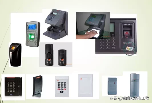

读卡器的种类如下:
全面讲解弱电工程门禁系统的安装与调试,通俗易懂,基础知识学习

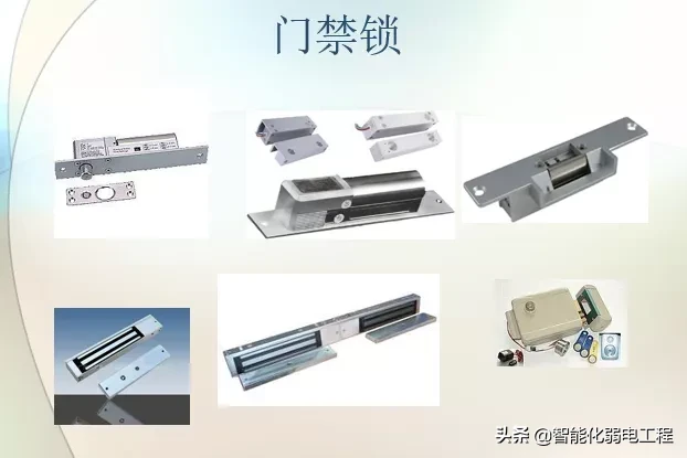

锁的种类如下:

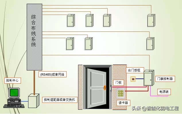

联网门禁系统如下:
从图中我们可以看出来,联网型门禁系统是多个门禁通过485或者TCP/IP协议连接起来,统一进行管理。

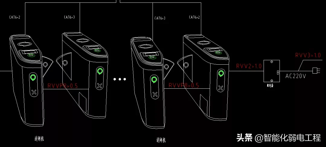

再看一下通道门门禁系统在我们设计中如何表示,如下:

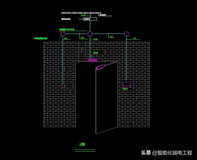

单门安装如下:
门锁位置安装:

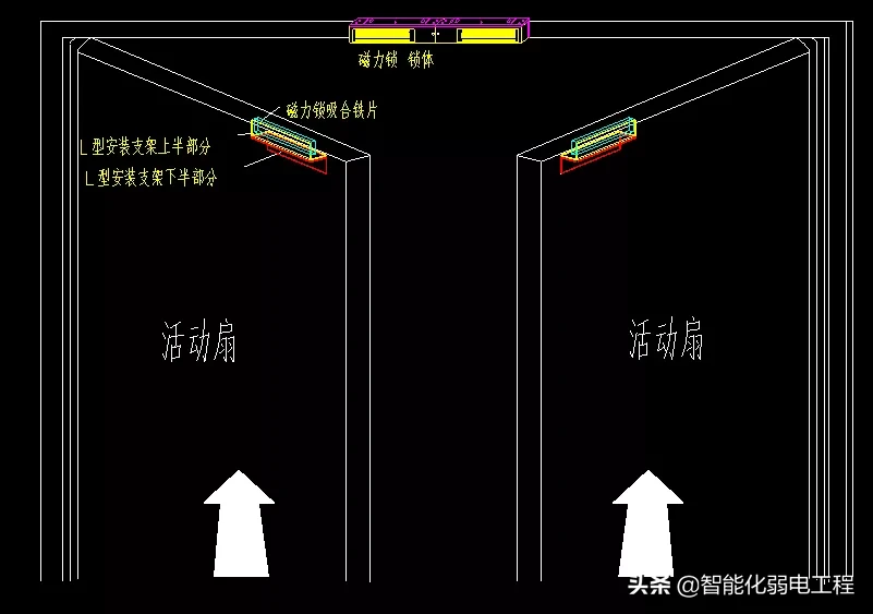

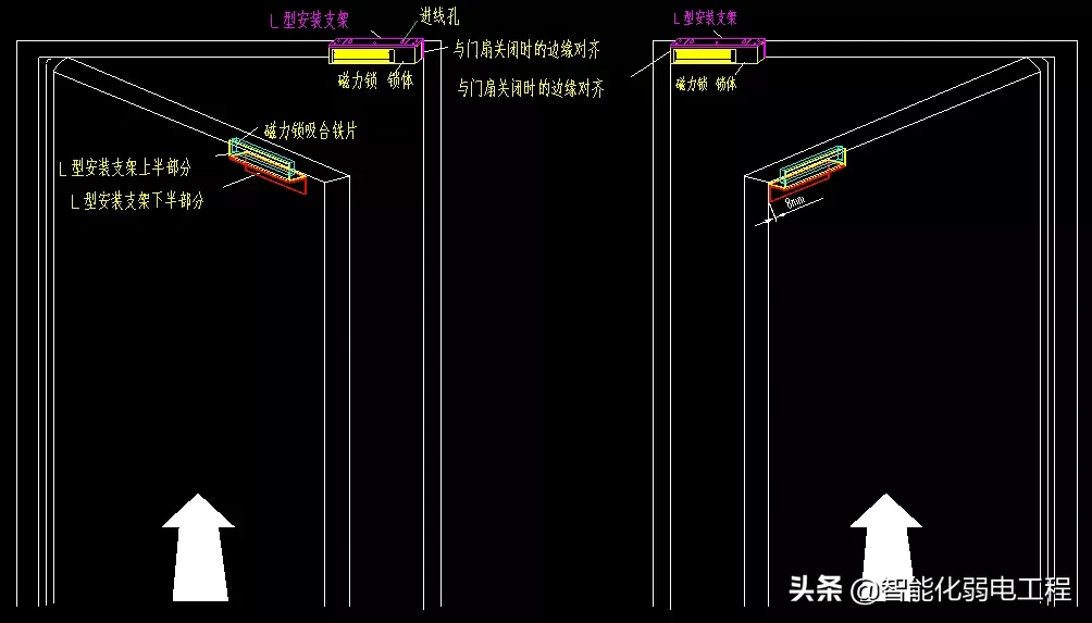

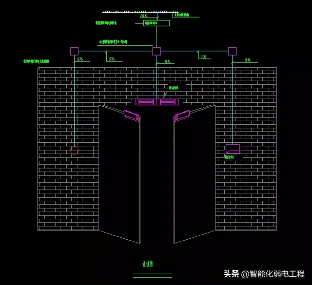

双门安装如下:
门锁位置安装如下:
基本上就是单门和双门这两种方式了,在我们项目中,可能还会遇到与电动门的连接,还有一些通道门的连接,通道门的安装大样图:
通道门一般都是落地安装,读卡器安装在闸机上面,这里就没有门禁锁了,闸机替代了门禁锁,原理是一样的。
