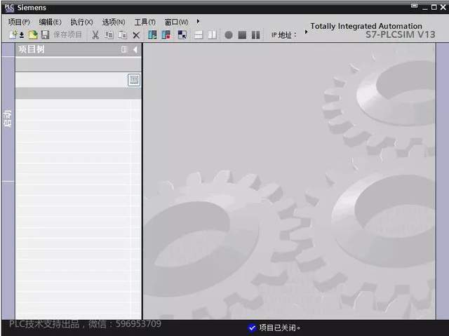

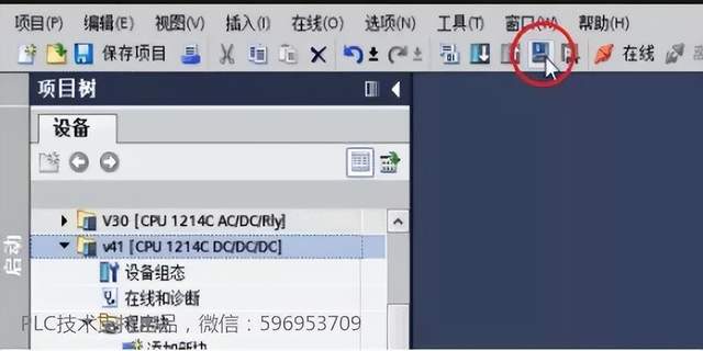

在博途软件中点击仿真按钮,可启动S7-1200仿真器。

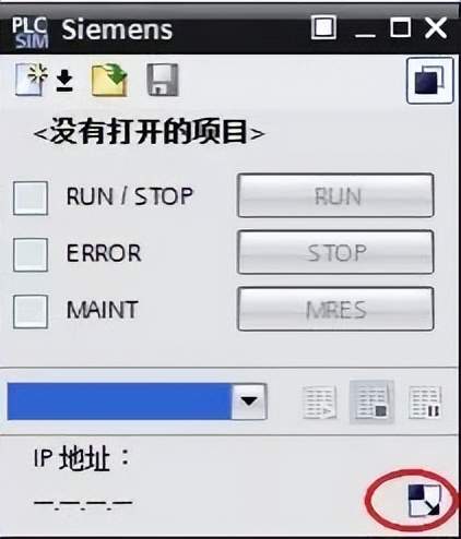

这时,会弹出仿真器对话框的精简视图:
点击右下角按钮,可以切换到项目视图:

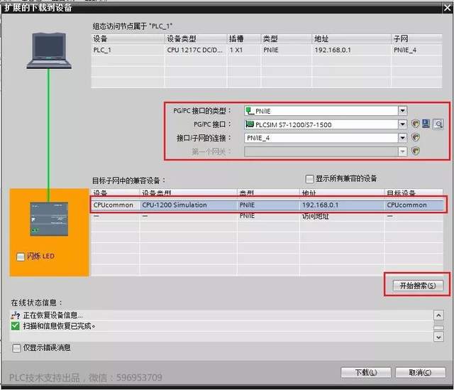

然后回到博途编程界面,选中项目里的1200PLC,点击下载按钮,会弹出如下下载选项对话框,按照图中所示选择接口,并点击“开始搜索”按钮,,在兼容设备对话框里,会显示出仿真器设备:
选中该设备,点击下载,即可将项目下载到1200仿真器中。

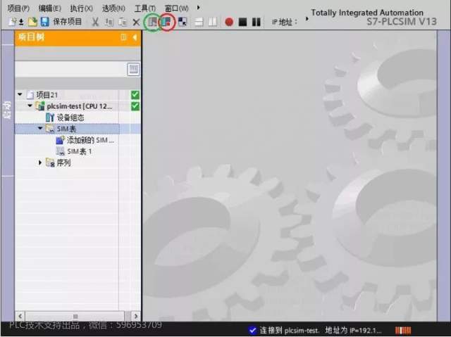

下载项目成功后,可以点击仿真器上的启动和停止按钮,更改CPU的运行模式,如下图红色圈和绿色圈所示:

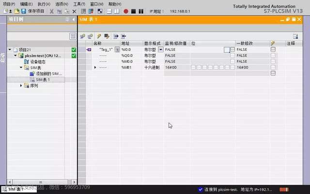

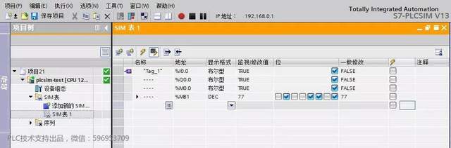

在PLCSIM左侧项目树中可以看到SIM表,用户可以添加自己的SIM表,然后在该表中添加变量,进行变量值的监控和修改。
下面通过一个例子来说明仿真器的SIM表如何使用。
在SIM表1中添加几个简单变量I0.0,Q0.0,M0.0和MB1进行测试:

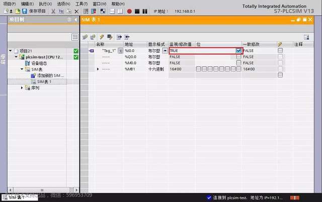

此时点击“位”列的复选框,可以对I0.0进行值更改:
默认情况下,只有输入点是允许更改的,Q点或者M点的修改列为灰色,只能监视无法更改值。如果想更改非输入点的值,需要点击工具栏的“启动/禁用非输入修改”按钮,便可以启动非输入变量的修改功能。
启动该功能后,便可以对刚刚建立的Q点及M点变量进行赋值操作了:
