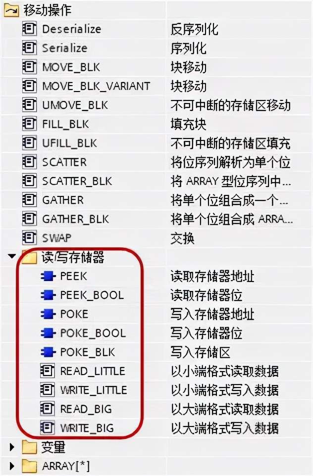

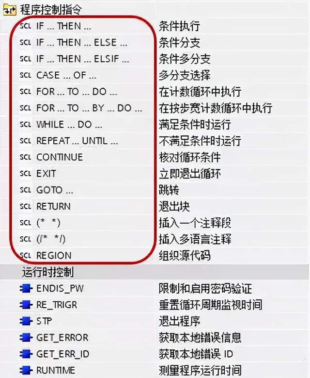

SCL特殊的指令有以下几种,如图1-3红框中的指令:
图1 读写存储器
图2 转换操作
图3 程序控制指令
在这三部分中,读写存储器的PEEK POKE指令可以参考链接,转换操作可以参考链接,这里只介绍图3的程序控制指令。
程序控制指令
程序控制指令是SCL编程的基础,接近高级语言的指令,虽然这些功能通过LAD/FBD也可以实现,但使用SCL编写会更加方便,逻辑条理也更加清晰。
程序控制语句说明选择IF-THEN语句用于将程序执行转移到两个备选分支之一(取决于条件为 True 还是 False);CASE语句用于选择执行 n 个备选分支之一(取决于变量值)循环;FOR语句只要控制变量在指定值范围内,就重复执行某一语句序列;WHILE-DO语句只要仍满足执行条件,就重复执行某一语句序列;REPEAT-UNTIL语句重复执行某一语句序列,直到满足终止条件为止;程序跳转CONTINUE语句停止执行当前循环迭代;EXIT语句无论是否满足终止条件,都会随时退出循环;GOTO语句使程序立即跳转到指定标签;RETURN语句使程序立刻退出正在执行的块,返回到调用块。下面详细介绍各条指令的用法。

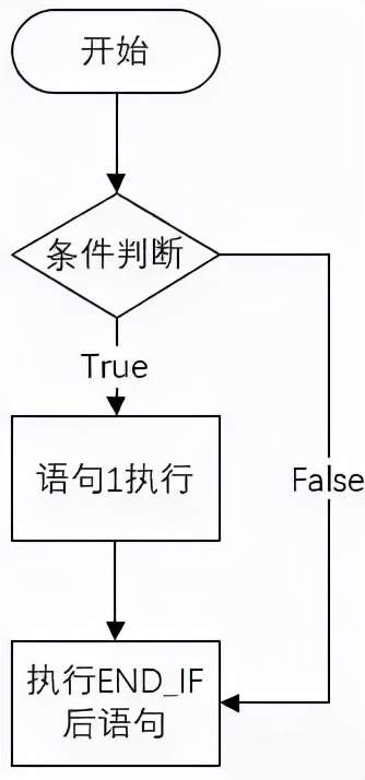

  • IF...THEN... 分支:IF <条件>THEN <语句1>END_IF;
图4 IF...THEN... 分支
如果满足该条件,则将执行 THEN 后编写的指令。如果不满足该条件,则程序将从 END_IF 后的下一条指令开始继续执行。

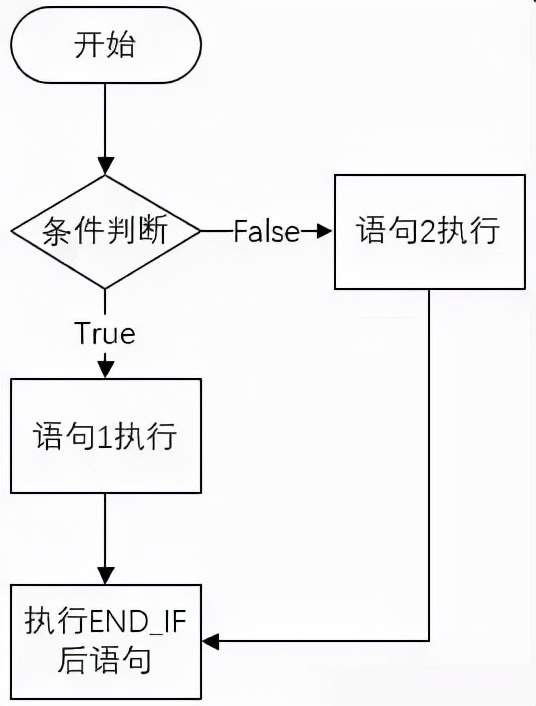

  • IF...THEN... ELSE...分支:IF <条件>THEN <语句1>ELSE <语句2>END_IF;
图5 IF...THEN... ELSE...分支
如果满足该条件,则将执行 THEN 后编写的语句。如果不满足该条件,则将执行 ELSE 后编写的语句。不论执行哪一个语句,之后都将从 END_IF 后的下一条指令开始继续执行。

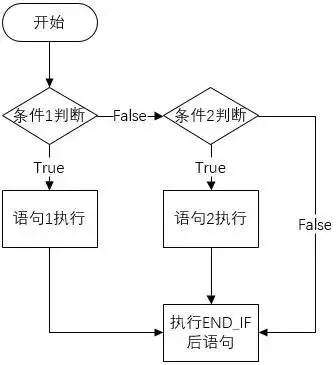

  • IF...THEN... ELSIF...分支:IF <条件1>THEN <语句1>ELSIF <条件2>THEN <语句2>END_IF;
图6 IF...THEN... ELSIF...分支
如果满足条件1,则将执行 THEN 后的语句1,执行这些语句后,程序将从 END_IF 后继续执行。
如果不满足条件1,则将检查条件2。如果满足条件2,则将执行 THEN 后的语句2。执行这些语句后,程序将从 END_IF 后继续执行。
如果不满足任何条件,则直接执行 END_IF 后的程序部分。
在 IF 指令内可以嵌套任意多个 ELSIF 和 THEN 组合。可以选择对 ELSE 分支进行编程。

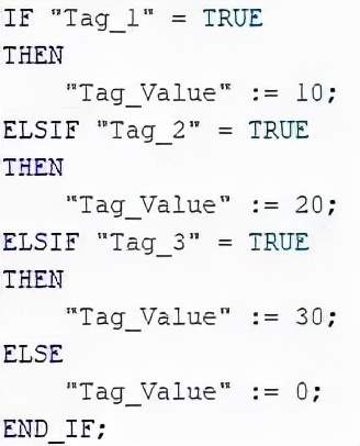

示例
图7 IF示例
下表展示了不同的操作数数值对目标变量的影响:
操作数值"Tag_1"TrueFalseFalseFalse"Tag_2"FalseTrueFalseFalse"Tag_3"FalseFalseTrueFalse"Tag_Value"1020300

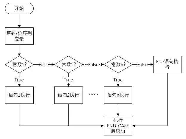

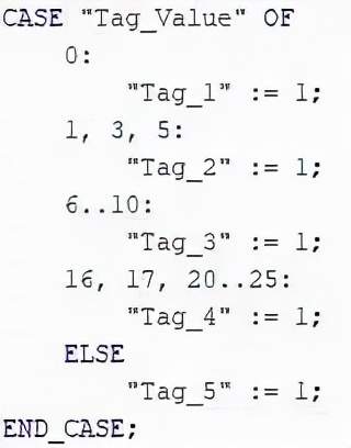

(2)CASE:创建多路分支
说明:使用"创建多路分支"指令,可以根据数字表达式的值执行多个指令序列中的一个。
按如下方式声明此指令:
CASE <变量> OF
<常数1>: <语句1>;
<常数2>: <语句2>;
<常数n>: <语句n>;
ELSE <语句>;
END_CASE;

示例
图9 CASE示例
操作数值"Tag_Value"01,3,56,7,8,9,1016,17,20,21,22,23,24,25其他"Tag_1"1----"Tag_2"-1---"Tag_3"--1--"Tag_4"---1-"Tag_5"----1

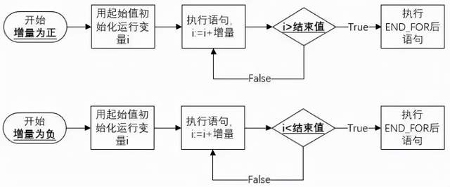

(3)FOR:在计数循环中执行
说明:使用"在计数循环中执行"指令,重复执行程序循环,直至运行变量不在指定的取值范围内。
也可以嵌套程序循环。在程序循环内,可以编写包含其它运行变量的其它程序循环。
通过指令"复查循环条件"(Continue),可以终止当前正在运行的程序循环。通过指令"立即退出循环"(Exit)终止整个循环的执行。
注意:
有关运行次数和运行变量的信息:
程序运行时无法更改运行次数。出于性能原因,应在块接口的"Temp"部分中声明运行变量。在循环中,该运行变量无法更改。
按如下方式声明此指令:
FOR <运行变量> := <起始值> TO <结束值> BY <增量> DO
<语句>;
END_FOR;
如果增量为1,可以简写为:
FOR <运行变量> := <起始值> TO <结束值> DO
<语句>;
END_FOR;

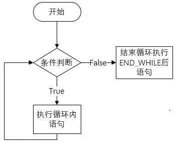

(4)WHILE:满足条件时执行
说明:使用"满足条件时执行"指令可以重复执行程序循环,直至不满足执行条件为止。该条件是结果为布尔值(True 或 False)的表达式。可以将逻辑表达式或比较表达式作为条件。
执行该指令时,将对指定的表达式进行运算。如果表达式的值为 True,则表示满足该条件;如果其值为 False,则表示不满足该条件。
通过指令"复查循环条件"(Continue),可以终止当前连续运行的程序循环。通过指令"立即退出循环"(Exit)终止整个循环的执行。
可按如下方式声明此指令:
WHILE <条件>
DO <语句>;
END_WHILE;
图12 WHILE语句

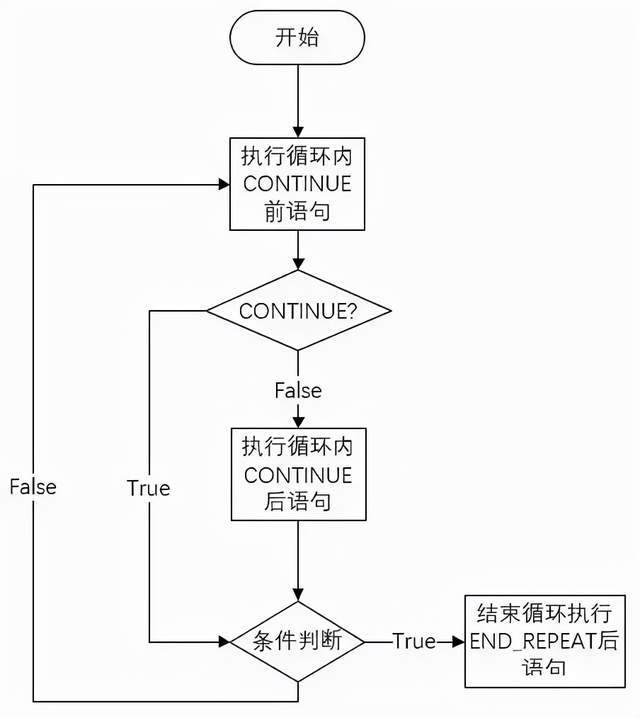

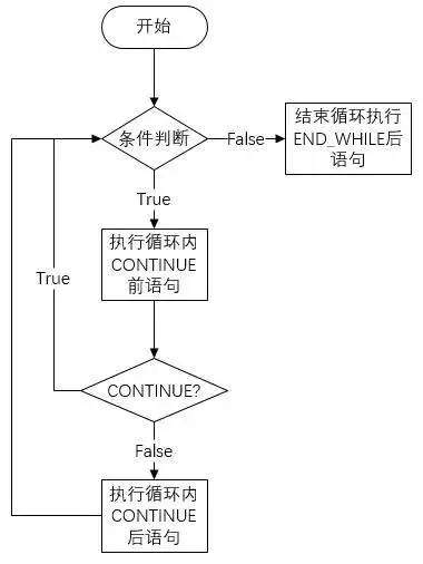

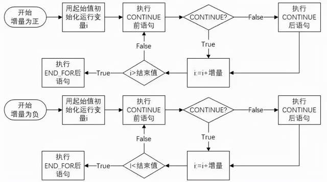

(6)CONTINUE:复查循环条件
说明:使用"复查循环条件"指令,可以结束 FOR、WHILE 或 REPEAT 循环的当前程序运行。
执行该指令后,将再次计算继续执行程序循环的条件。该指令将影响其所在的程序循环。
图16 CONTINUE用在FOR循环
图17 CONTINUE用在WHILE循环
图18 CONTINUE用在REPEAT循环

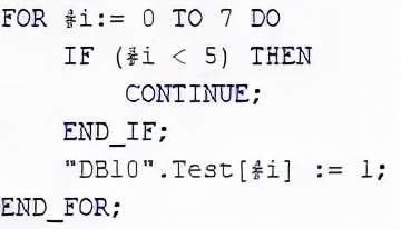

示例
图19 CONTINUE示例
下表展示了计算结果:
变量计算结果"DB10".Test[0]-"DB10".Test[1]-"DB10".Test[2]-"DB10".Test[3]-"DB10".Test[4]-"DB10".Test[5]1"DB10".Test[6]1"DB10".Test[7]1
如果满足条件 i < 5,则不执行后续值分配 ("DB10".Test := 1)。运行变量 (i) 以增量"1"递增,然后检查其当前值是否在设定的循环取值范围内。如果执行变量在循环取值范围内,则将再次计算 IF 的条件。
如果不满足条件 i < 5,则将执行后续值分配 ("DB10".Test := 1) 并开始一个新循环。在这种情况下,执行变量也会以增量"1"进行递增并接受检查。

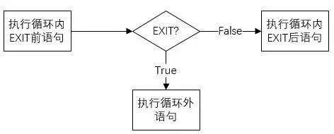

(7)EXIT:立即退出循环
说明:使用"立即退出循环"指令,可以随时取消 FOR、WHILE 或 REPEAT 循环的执行,而无需考虑是否满足条件,并在循环结束(END_FOR、END_WHILE 或 END_REPEAT)后继续执行程序。
该指令将影响其所在的程序循环。
图20 EXIT语句
示例
图21 EXIT示例
下表展示了计算结果:
变量计算结果"DB10".Test[0]1"DB10".Test[1]1"DB10".Test[2]1"DB10".Test[3]1"DB10".Test[4]1"DB10".Test[5]1"DB10".Test[6]-"DB10".Test[7]-
如果满足条件 i > 5,则将取消循环执行。程序将从 END_FOR 后继续执行。
如果不满足条件 i <= 5,则将执行后续值分配 ("DB10".Test :=1) 并开始一个新循环。将运行变量 (i) 以 1 进行递增,并进行检查该变量的当前值是否在程序中设定的循环取值范围之内。如果执行变量 (i) 在循环取值范围内,则将再次计算 IF 的条件。

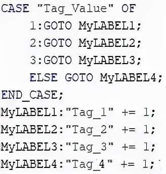

示例
图22 GOTO示例
下表展示了每个操作数数值对目标变量的变化影响:
操作数值Tag_Value123其他
初始值结束值初始值结束值初始值结束值初始值结束值
Tag_101000000Tag_201010000Tag_301010100Tag_401010101
根据"Tag_Value"操作数的值,程序将从对应的跳转标签标识点开始继续执行。例如,如果"Tag_Value"操作数的值为 2,则程序将从跳转标签"MyLABEL2"开始继续执行。在这种情况下,将跳过"MyLABEL1"跳转标签所标识的程序行。

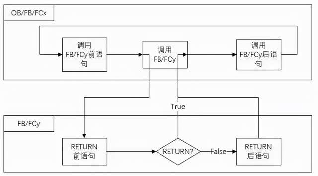

(9)RETURN:退出块
说明:使用"退出块"指令,可以终止当前处理块中的程序执行,并在调用块中继续执行。
如果该指令出现在块结尾处,则可以跳过。
图23 RETURN语句
示例
图24 RETURN示例
如果"Tag_Error"操作数的信号状态不为 0,则将终止当前处理块中的程序执行。
