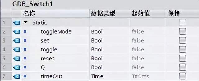

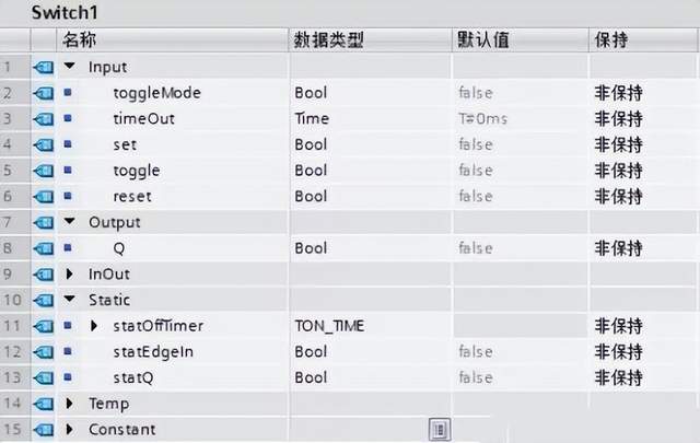

2. 添加FB块,建立变量。如下图:

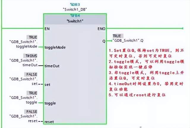

4. 调用并监控。如下图:
以上数据块定义了功能块的管脚全局变量。
