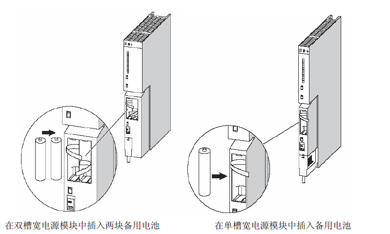

1. 打开电源模板前盖
2. 用带子把电池拉出电池盒
3. 插入新电池,并注意电池极性

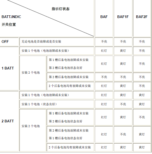

4. 设定BATT.INDIC开关(是否监视后备电池状态的选择开关)
BAT位置:用于单槽宽度电源模板,监视电池后备状态。
1BAT位置:在双槽或三槽宽度电源模板中,监视一个电池的后备状态 2BAT位置:在双槽或三槽宽度电源模板中,监视两个电池的后备状态。
OFF 位置:不监视电池的后备状态。

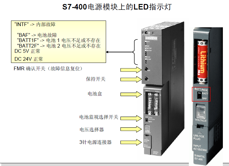

用电源模板上的故障消息复位按钮(FMR)复位报错信息
