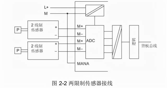

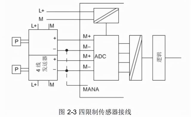

模拟量输入模块的接线方式
两线制电流和四线制电流都只有两根信号线, 它们之间的主要区别在于:两线制电流的两根信号线既要给传感器或者变送器供电,又要提供电流信号 ;而四线制电流的两根信号线只提供电流信号。因此,通常提供两线制电流信号的传感器或者变送器是无源的 ;而提供四线制电流信号的传感器或者变送器是有源的。
因此,当 PLC 的模板输入通道设定为连接四线制传感器时, PLC 只从模板通道的端子上采集模拟信号, 如图 2-3,而当 PLC 的模板输入通道设定为连接二线制传感器时,如图 2-2,PLC 的模拟输入模板的通道上还要向外输出一个直流 24V的电源,以驱动两线制传感器工作。
传感器型号:
● 两线制 (本身需要供给 24vDC 电源的,输出信号为 4-20MA ,电流)即+接 24vdc,负输出 4-20mA 电流。
● 四线制 (有自己的供电电源, 一般是 220vac ,信号线输出 +为 4-20ma 正,-为 4-20ma负。

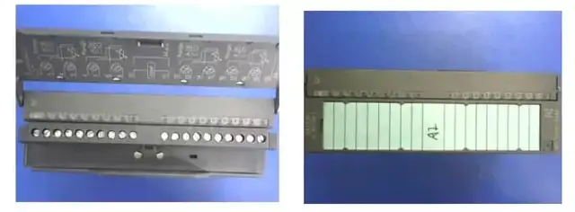

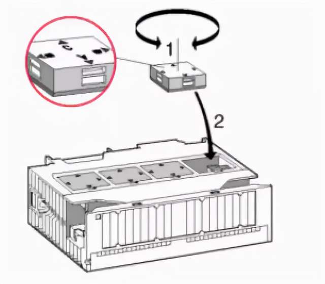

量程卡的设置

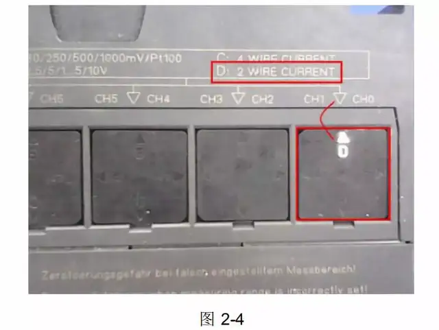

量程卡 在模板的左侧装有量程卡,允许的设置为“ A”,“B”,“C”和“ D”,分别适用于不同的测量的类型和范围。在安装模板前必须正确地设置它。
没有量程卡的模拟量模板具有适应电压和电流测量的不同接线端子,这样,通过正确地连接有关端子可以设置测量的类型。
关于设置不同的测量类型及测量范围的简要说明印在模板上。对于这个工程,水位的测量采用的是二线制变送器,所以选择“ D”,如图 2-4 所示。

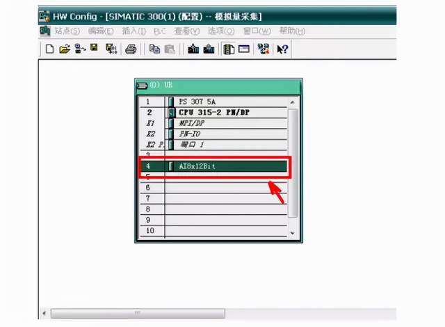

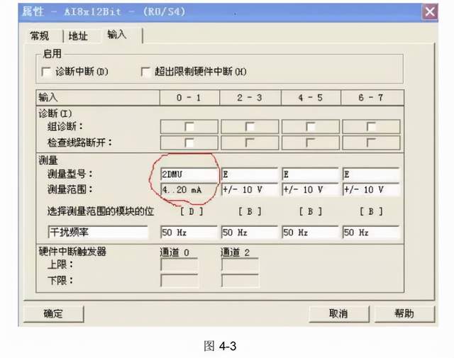

输入模块设置
在“硬件”界面下设置好机架后,双击输入模块“ ATBx12bit”,如下图:

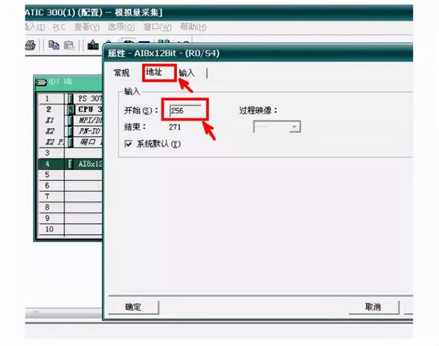

双击输入模块后会弹出一个执行框, 点击“地址”后,将开始地址改为 “256”如下图:
改完地址后,再点击“输入” ,将“测量型号”中点击“ 2DMU ”设置传感器的类型。(本次用的是两线的变送器) 。如下图:

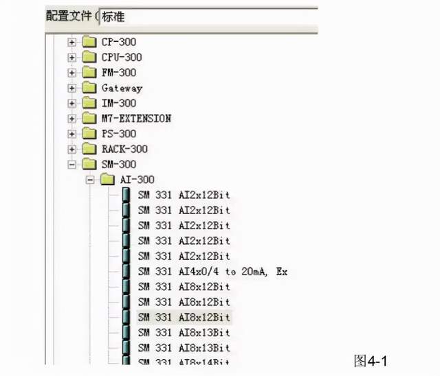

AI 系统

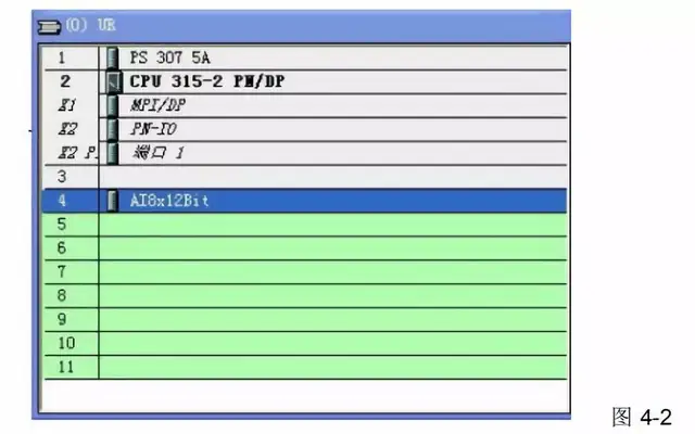

建立一个西门子硬件模块在添加好电源和 CPU 后,在配置文件中选择AI 模块如图 4-1
在添加完成时在硬件系统中会出现此模块如图 4-2
在此操作成功后双击进行选择,设置对话框点输入。如图 4-3
在选择完成后点确定,就可以了,然后就是程序编写。

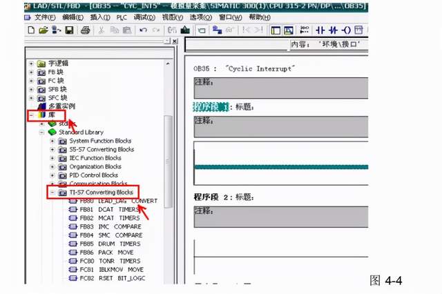

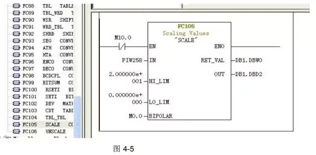

在 S7-300中 AI 模块的程序已经, 厂方已经写好, 只要进行功能模块的调用就好了,调用方法 如图 4-4
在图 4-4 的下对话框下找到 FC105 功能块,如图 4-5
IN:使能端。HI_LIM :高线。L0_LIM :低线。BIPOLAR :极性。RET_VAL :报错存入。OUT:输出的值(液位)。
