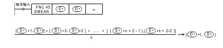

2. 32位运算(DMEAN、DMEANP)
将[S +1,S ]开始的n个32位数据的平均值保存到[ D+1, D]中。
• 合计是求出代数和后被n除。 • 余数舍去。

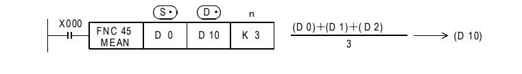

程序举例
将D0、D1、D2的数据相加,除以3后求得的值保存到D10中。
