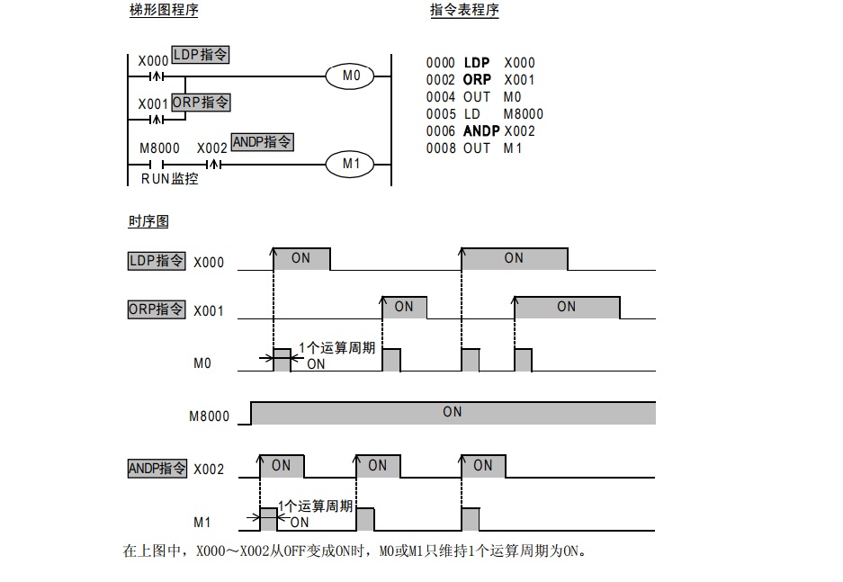

1. LDP、LDF、ANDP、ANDF、ORP、ORF指令
概要
LDP,ANDP,ORP指令是检测上升沿的触点指令,仅在指定位软元件的上升沿(从OFF改变到ON的时候)时,接通1个 运算周期。

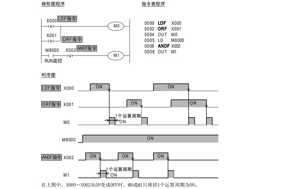

LDF、ANDF、ORF指令是检测下降沿的触点指令,仅在指定位软元件的下降沿(从ON改变到OFF)时,接通1个运算 周期。

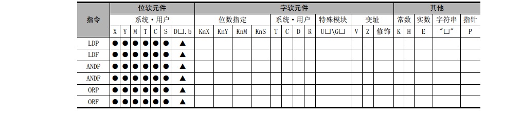

1). 指令格式
2). 对象软元件
▲: 仅支持FX3U·FX3UC可编程控制器。

1). LDP、ANDP、ORP指令(检测到上升沿时运算开始、串联连接、并联连接)
2). LDF、ANDF、ORF指令(检测到下降沿时运算开始、串联连接、并联连接)

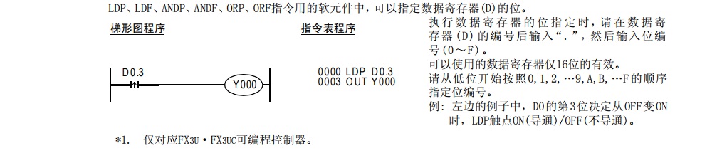

3). 数据寄存器(D)的位指定*1

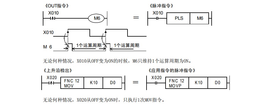

4). 输出驱动实例
