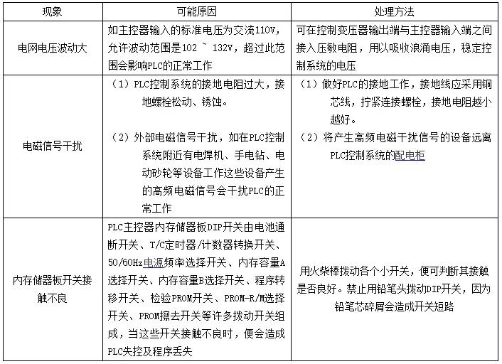

PLC程序丢失有哪些原因?
一、PLC接地不良
PLC主机及模块必须有良好的接地,通常采用主机外壳与开关柜外壳连接接地,当出现接地不良时,应考虑采用多股铜心线,采用从主机接地端子直接接地,确保良好接地。此外,还应保证I/O模块24V直流电源负极有良好的接地。
二、接线有误
机电源接线端子相线必须连接正确,不然也会出现主机不能启动,时常出错或程序丢失现象。为了防止程序丢失,需准备好程序包。一个完好的程序需提前打入程序包,以备急需。
三、操作有误
使用编程器查找故障时。将锁定开关置于垂直位置,然后拔出,就可起到保护内存的作用。如果要断开PLC系统电源,则应先断开主机电源,然后再断开I/O模块电源,如果先断开I/0部分电源,或.I/O部分和主机电源同时断开,则会使断电处理间存入不正确数值而造成程序混乱。
四、PLC受到干扰
由于干扰原因造成PLC程序丢失,其处理方法可参照PLC受干扰引起的故障的处理,尽可能地抑制和削弱干扰。
