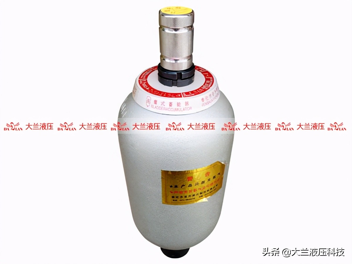

对液压系统可以选择皮囊式蓄能器或活塞式蓄能器。
1、皮囊式蓄能器在所有蓄能器中使用最多,在压力容器内设置气囊把气体与油液隔开。
它的优点:气囊与油腔之间的密封可靠,气囊的惯性小、反应灵敏,结构紧凑,重量轻,维护容易。但是气囊是橡胶制作而成,寿命短,且不宜长期搁置;
2、活塞式蓄能器是用带密封件的浮动活塞把气体与油液隔开,可以适应特殊的液压油。
它的优点是:结构简单、有效容积大、寿命长。由于气体和油液是因为活塞而分成两腔,所以很方便测量,可以很容易加装传感器,以便得知活塞的位置,从而检测油液的位置。但是由于活塞惯性大,有密封摩擦阻力等原因,反应灵敏性差。
综上所述,在液压系统中选用皮囊式蓄能器较合适。
皮囊式蓄能器与其他同类设备相比,其结构简单、性能可靠、检查维修方便,而且可有效地减小系统的压力变化,吸收冲击,大大减少了液压系统的故障。
