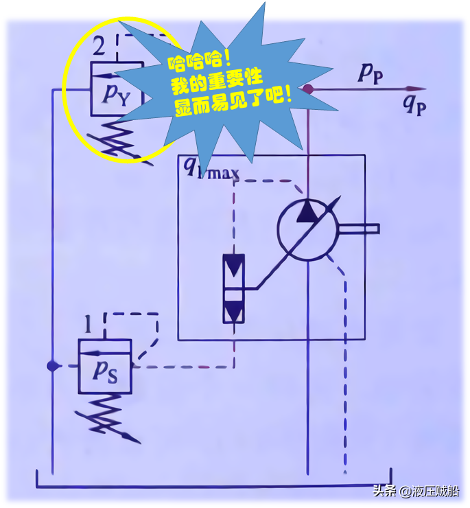

很多人在刚开始选用恒压变量泵作为压力源时,都有一个疑惑,既然恒压变量泵本身就可以限定系统的最大压力,那么再在泵的出口额外加一个溢流阀的话,是否多此一举呢?
采用恒压变量泵的液压系统,是否还需要外加一个溢流阀?

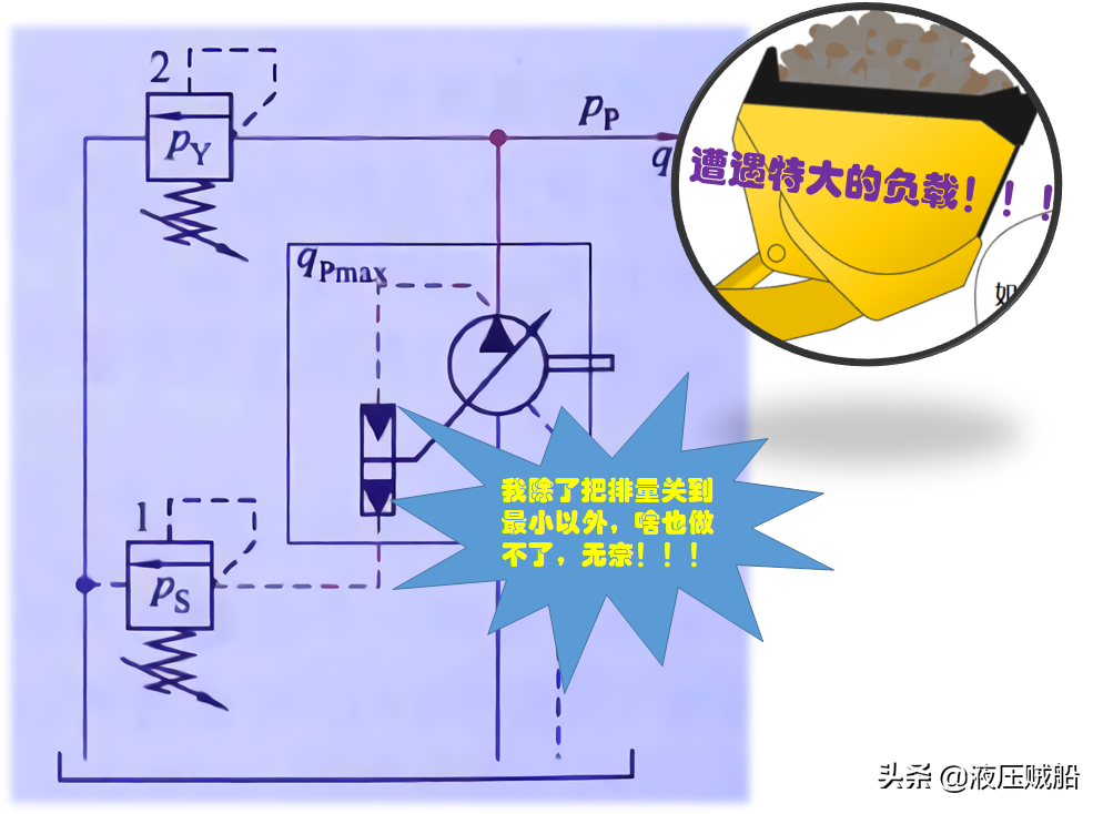

实际上,恒压变量泵本质上还只是一个限压泵,所以,当执行器受到的外部负载特别大的时候,泵的出口压力势必会高于泵的设定压力,此时泵的变量机构除了把排量关到最小以外,其他也做不了什么。

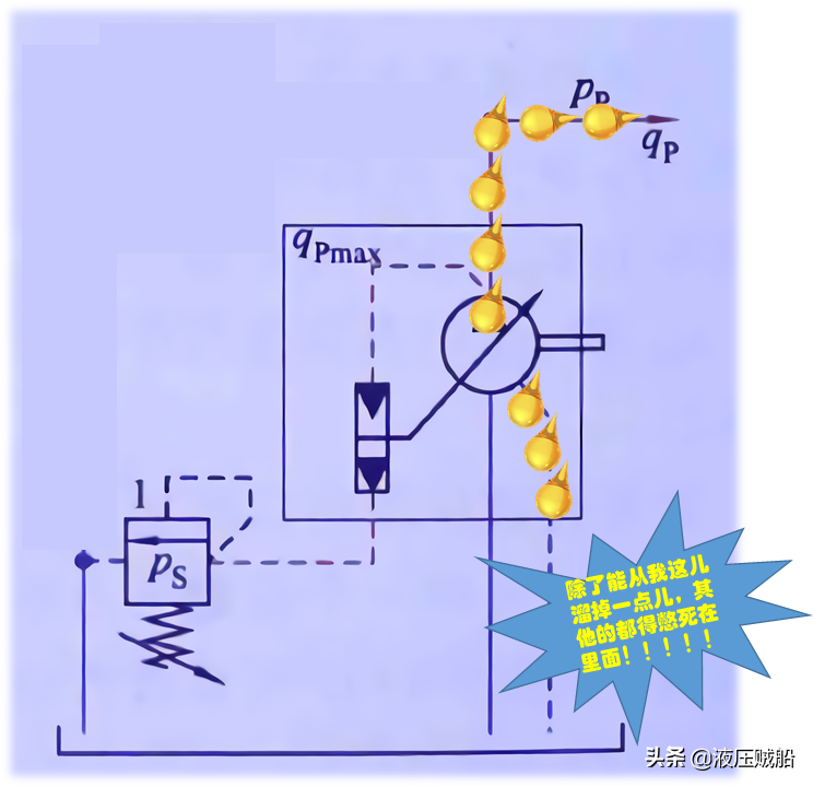

另一方面,泵排出的流量以及从执行器处返回的液体除了少部分能够通过泵的内泄漏向外排出外,也没有其他的通道可以走了。

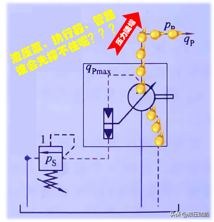

这显然就会导致系统超压,严重的情况下,还会导致液压泵、执行器或者是管道的损坏。

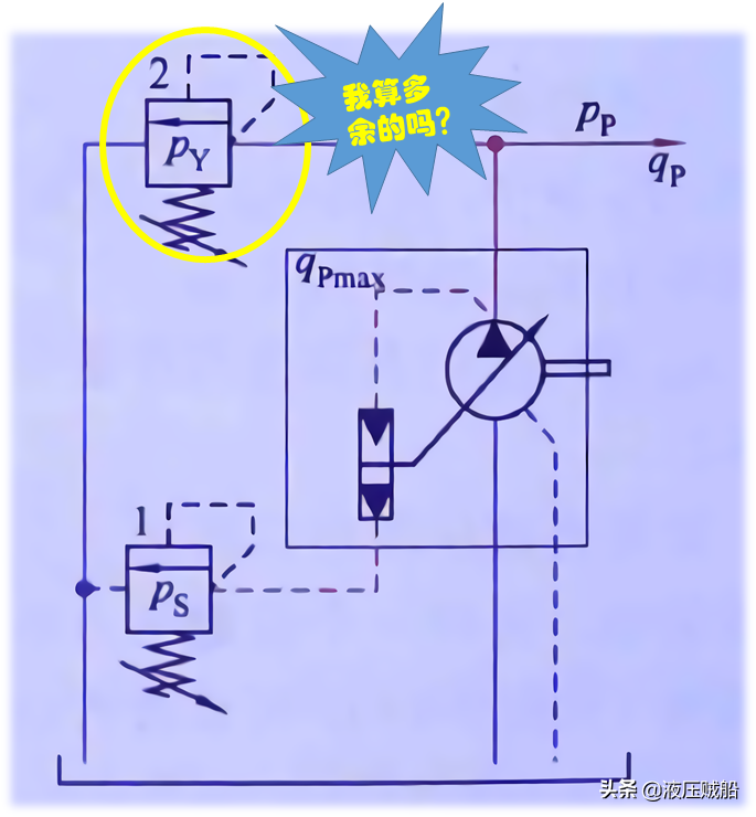

所以,在使用恒压变量泵时,仍然需要选用一个溢流阀来作为安全阀使用。如图中的安全阀2所示,该安全阀的开启压力应该略高于恒压变量泵的设定压力,而且需要是常闭的。
