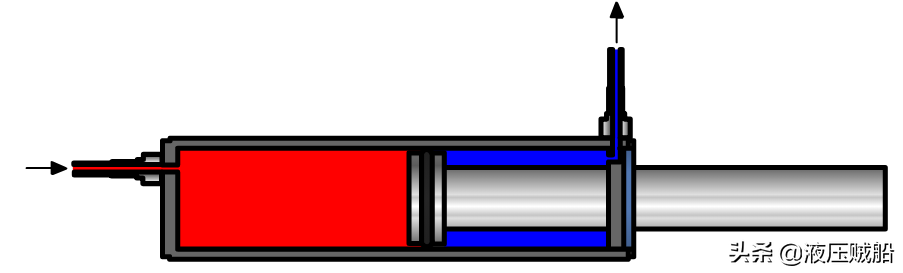

大家好,欢迎来到液压贼船,今天我们来学习与液压缸相关的知识。
一、什么是液压缸?
液压缸,也称油缸,是依靠液压力来驱动负载实现直线运动的,是结构最简单、应用最普遍的液压执行机构。
液压缸基础知识
使用数量占市场液压执行机构总量的95%以上。全球市场每年约100亿美元。

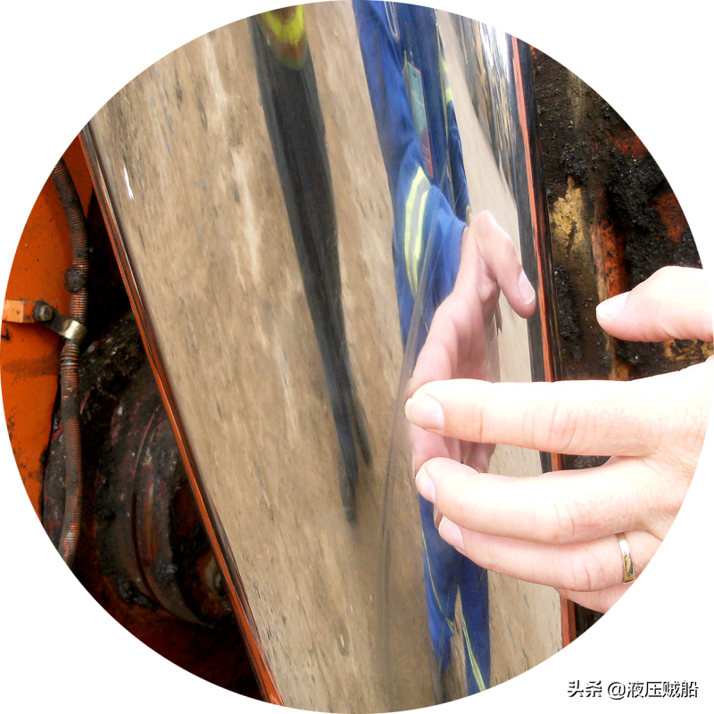

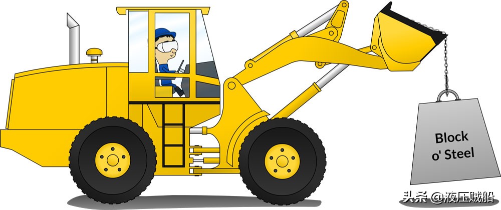

如果你在建筑工地上,看到一些施工机械上有一根亮铮铮的,可以伸出和缩回的金属杆,那几乎百分之百就是液压缸了。

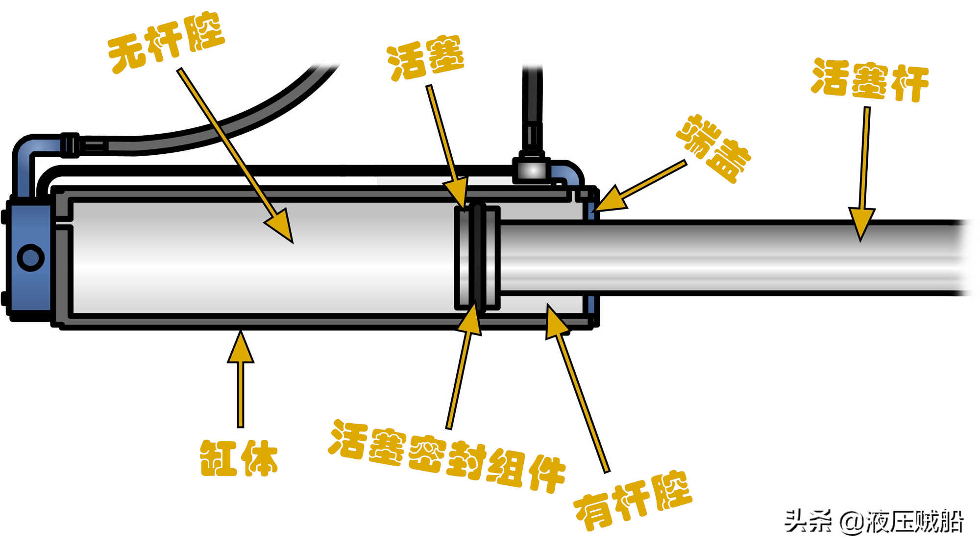

二、液压缸的结构
液压缸主要由缸体、活塞、活塞杆、活塞密封组件、端盖几大部分组成。

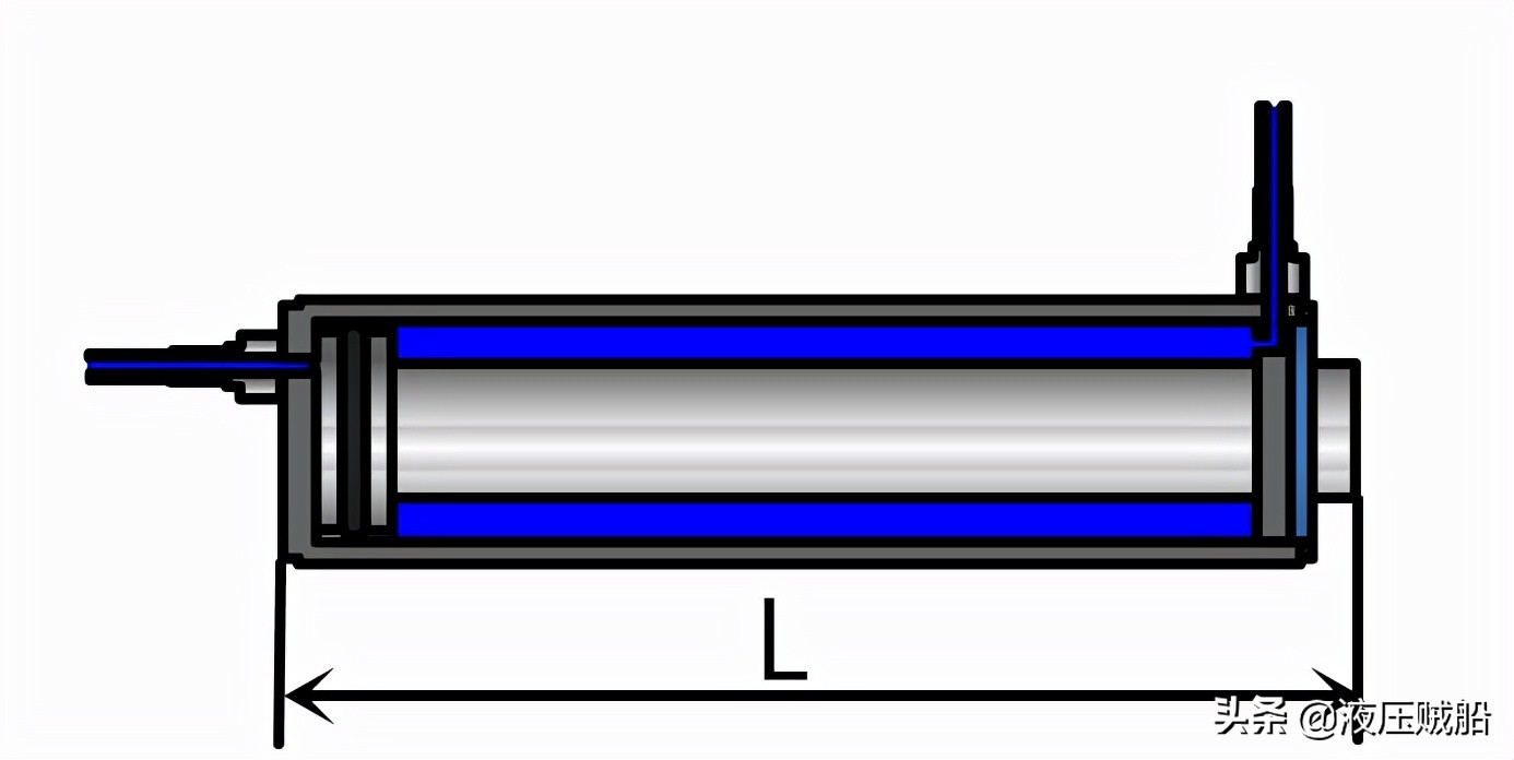

在选用液压缸时需要记住,液压缸在活塞杆完全缩回时的最小长度L,决定了它所需要的安装空间。

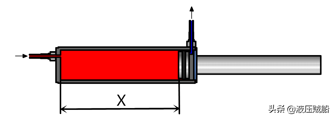

而活塞能够移动的最大距离X称为工作行程。

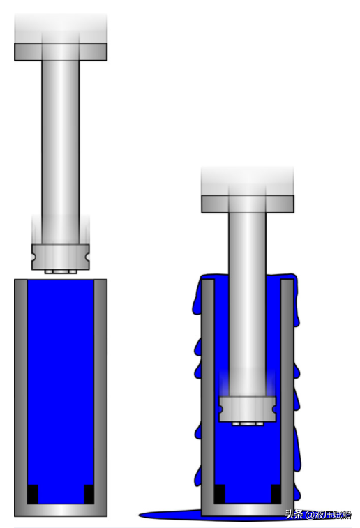

你可以想象一下,如果把活塞活塞杆强行插入装满液压油的缸体内,那么为了给活塞活塞杆腾出足够的空间,肯定会有一部分液压油溢出来,而这部分溢出油液的体积一定与活塞活塞杆浸入缸体内的体积相等。

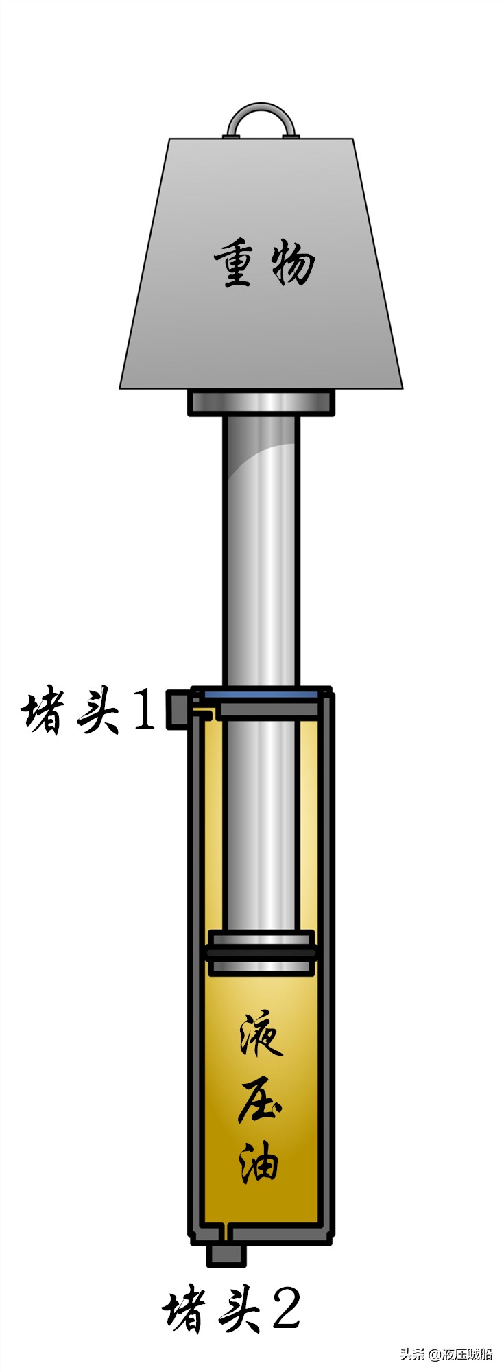

举一个极端的例子,如果我把液压缸的两个油口都堵起来,在这种情况下,即使活塞杆上放上一块很重的物体(当然重物所施加的压力肯定在液压缸的承压范围之内),活塞也是无法向下移动的。

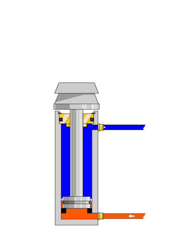

活塞密封组件可以将液压缸的两个腔室分成两个不同的压力区,一般称为无杆腔和有杆腔。
如果向无杆腔充入油液,那么活塞杆就会伸出。
液压缸基础知识
如果向有杆腔充入油液,那么活塞杆就会回缩。

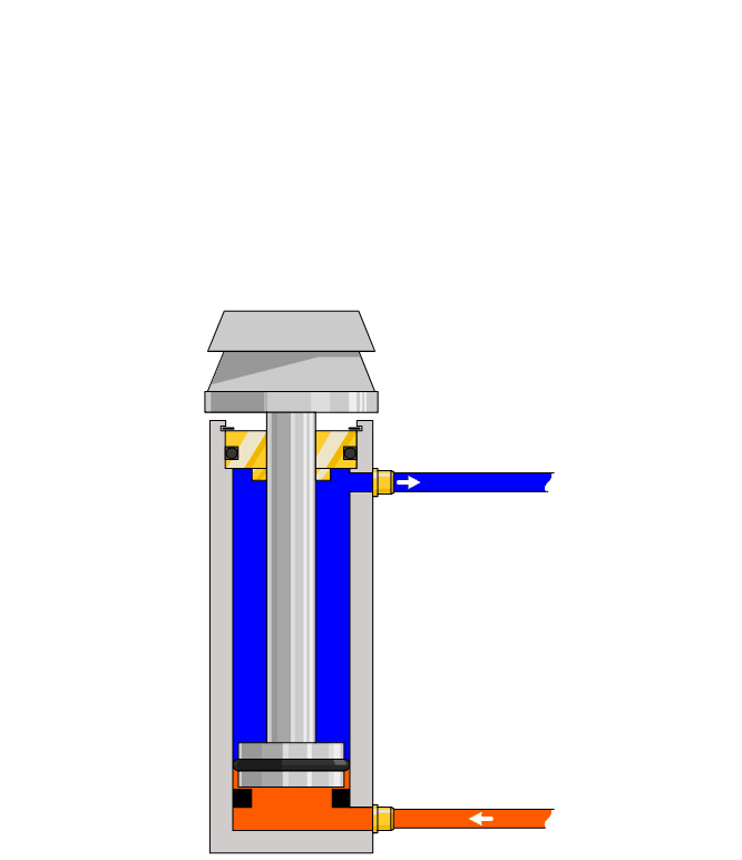

活塞密封圈的另外一个作用是,在液压泵给液压缸供给恒定流量时,能够保证活塞的运动速度也基本恒定。
液压缸基础知识
为什么这么说呢?因为,如果没有这个密封圈,那么就会有一部分油液不是用来推动活塞运动,而是从间隙中越过了活塞,流到另一侧腔室中去了。而越过活塞的这部分油液的流量是随机的,不确定的。
这样一来,虽然进入液压缸的流量是恒定的,但是推动活塞移动的流量却是不确定的,那么活塞的移动速度肯定是无法再保持恒定了。
这也就是为什么,去掉活塞密封组件后,活塞向上运动时,不仅速度慢,而且很卡顿,有走走停停的现象。
