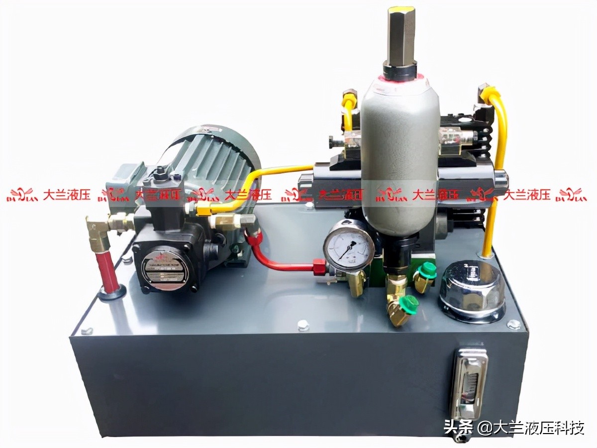

3、蓄能器保压回路
①蓄能器保压是当压力达到一定时,油泵停止工作,由蓄能器来补充泄漏,保压时间的长短是看蓄能器容积大小与泄漏程度。
②当换向阀在左位工作时,液压缸前进压紧工件,进油路压力升高。当油压达到压力继电器的调整值时,压力继电器发讯号使二位二通阀通电,泵即卸荷,单向阀自动关闭,液压缸则由蓄能器保压。液压缸压力不足时,压力继电器复位使泵重新工作。
③保压时间取决于蓄能器的容量,调节压力继电器的通断调节区间即可调节液压缸压力的最大值和最小值。利用油缸提升重物时,如果遇到突然停电情况,需要防止重物下落。利用3位4通阀就可以实现这一功能。断电时换向阀处于中位,使油缸内压力能够维持一段时间不使重物下落。
