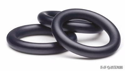

二、什么是O型圈?
毫无疑问,O 形圈是最广为人知的密封件,其几何形状可以由两个维度来定义:直径和横截面。
支撑环是如何辅佐O型圈一统密封天下的?
弹性材料在受到挤压时会自动适应间隙的形状并填满间隙。通过这种方式,就可以可靠地密封从油脂到液体再到挥发性气体等各种各样的介质了。标准O形圈通常可用于压力高达160bar和工作温度范围为 -50°~300° C的工况。

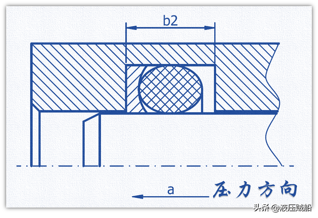

这种方案的理念是软、硬材料分工合作,也就是说,软密封件仅执行其密封功能,而支撑环则执行抵抗压力的任务。
其结构是,较硬的支撑环挡在O型圈和待密封间隙之间,当高压来临时,先受伤的总是支撑环,但由于自身比较耐糙,所以一般都是皮外伤,对整体密封没什么影响。
支撑环是如何辅佐O型圈一统密封天下的?

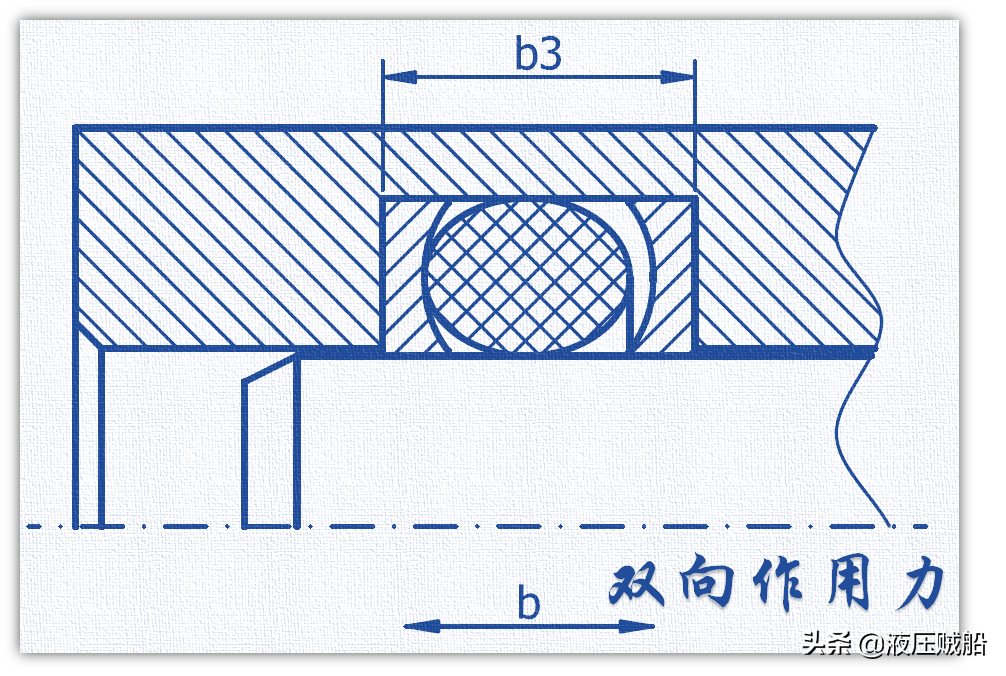

以上说的单向受力的情况,当双向受力时,只要在O型圈左右两侧都装上支撑环就可以了。
支撑环是如何辅佐O型圈一统密封天下的?
