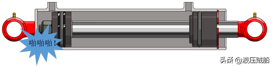

在液压缸运行到行程终端时,由于惯性的作用,活塞可能会与端盖发生撞击,特别是在运动速度较高的时候,最终会影响设备的使用寿命。

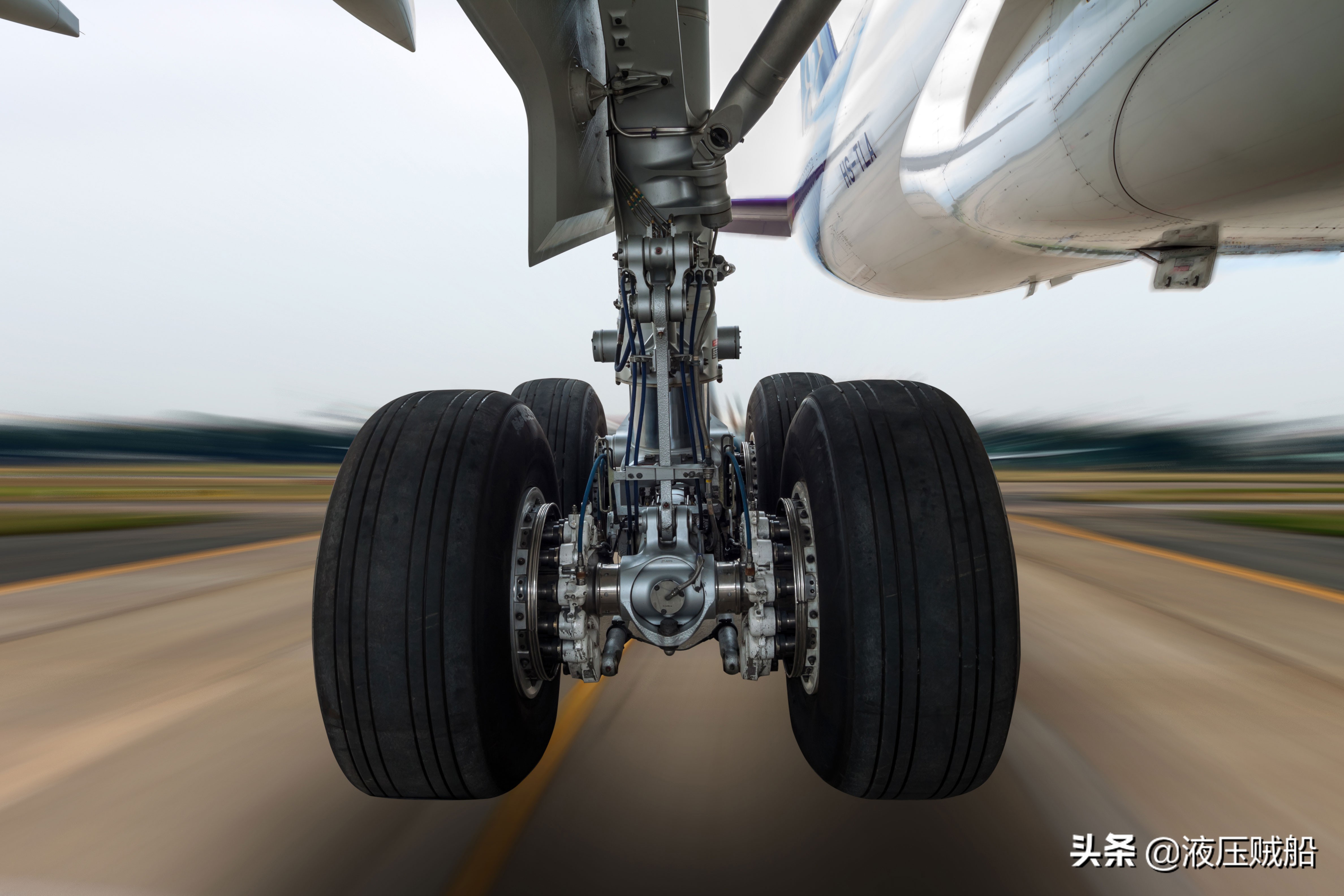

就比如飞机的起落架,由于高压气流和飞机自身重量所产生的冲击力特别大,为此,我们就需要采用终端缓冲装置来减缓这种冲击。

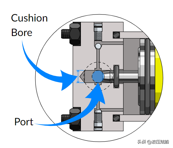

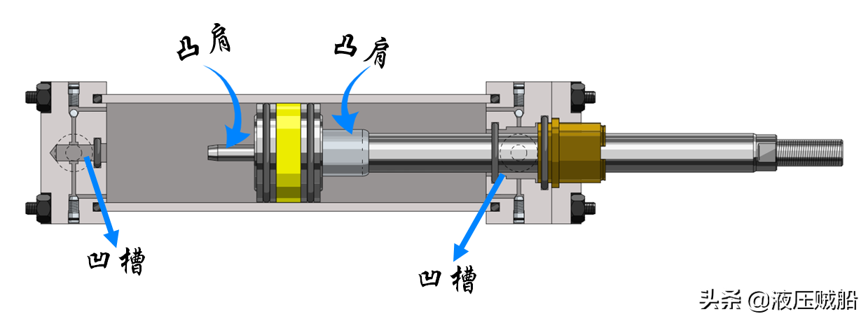

常用的缓冲结构由带凸台的活塞和带凹槽的端盖组成。
液压缸的缓冲装置
当活塞靠近端盖时,凸台逐渐进入凹槽内,此时整个缓冲腔内的油液必须通过这个狭窄的通道才能排出,增大了回油阻力,产生制动作用,从而达到缓冲的目的。

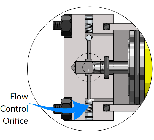

另外,由于凸台的进入减小了液压缸油口的通流面积,这样离开液压缸的流量就减少了;
流量的减少自然也就降低了液压缸的运动速度,从而减缓冲击。

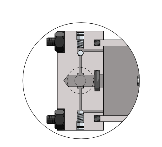

最后我们再看一下液压缸运行的完整过程。
