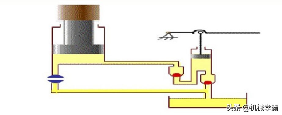

液压传动的工作原理:
如图1-1是液压千斤顶的工作原理图提起手柄→小活塞上移→小活塞下端油腔容积增大(形成局部真空)→单向阀4打开→经吸油管5从油箱12中吸油;
压下手柄→小活塞下移→小活塞下腔压力升高→单向阀4关闭,单向阀7打开→下腔的油液经管道6、单向阀7输入油缸9的下腔→迫使大活塞8上移→顶起重物。再提手柄吸油时→单向阀7自动关闭→油液不能倒流→保证了重物不会自行下落。不断地往复扳动手柄,就能不断地把油液压入举升缸下腔,使重物逐渐地升起。如打开截止阀11→举升缸下腔的油液经管道10、截止阀11流回油箱→重物就向下移动。这就是液压千斤顶的工作原理。
液压与气动传动原理+64个动图
由上述分析可知,液压传动是依靠密封容积的变化来传递运动,依靠油液内部的压力来传递动力的,液压传动装置实质上就是一种能量转换装置,它先将机械能转换为便于输送的液压能,然后又将液压能转换为机械能,以驱动工作机构完成各种要求动作。

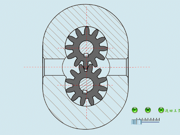

4.齿轮泵
液压与气动传动原理+64个动图

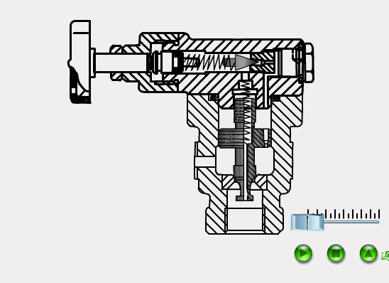

12.先导溢流阀
液压与气动传动原理+64个动图

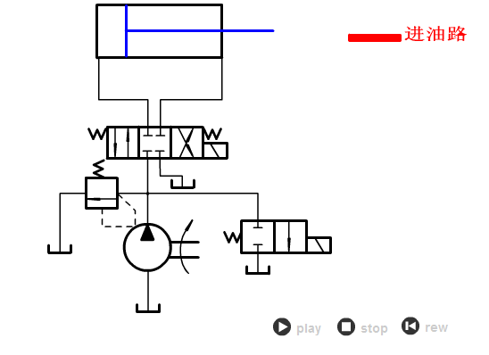

15.二位二通换向阀
液压与气动传动原理+64个动图
16.换向回路1
液压与气动传动原理+64个动图

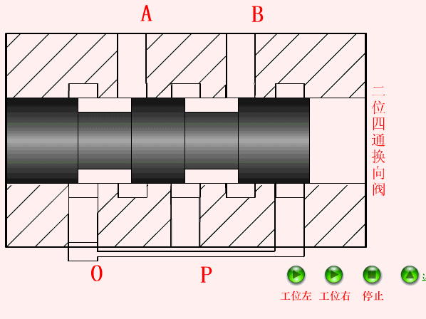

18.二位四通换向阀
液压与气动传动原理+64个动图

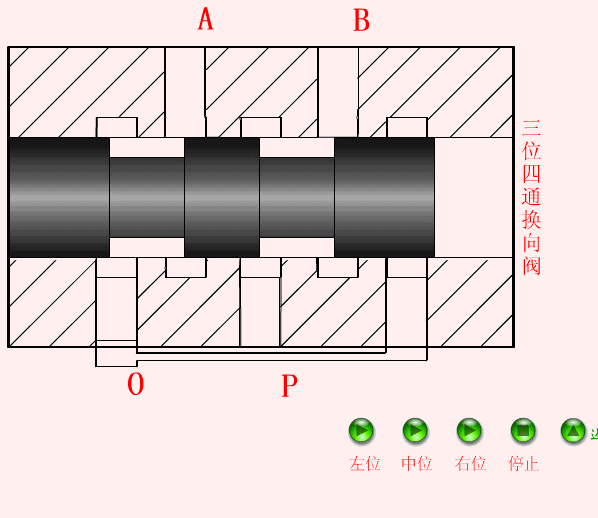

20.三位四通换向阀
液压与气动传动原理+64个动图
