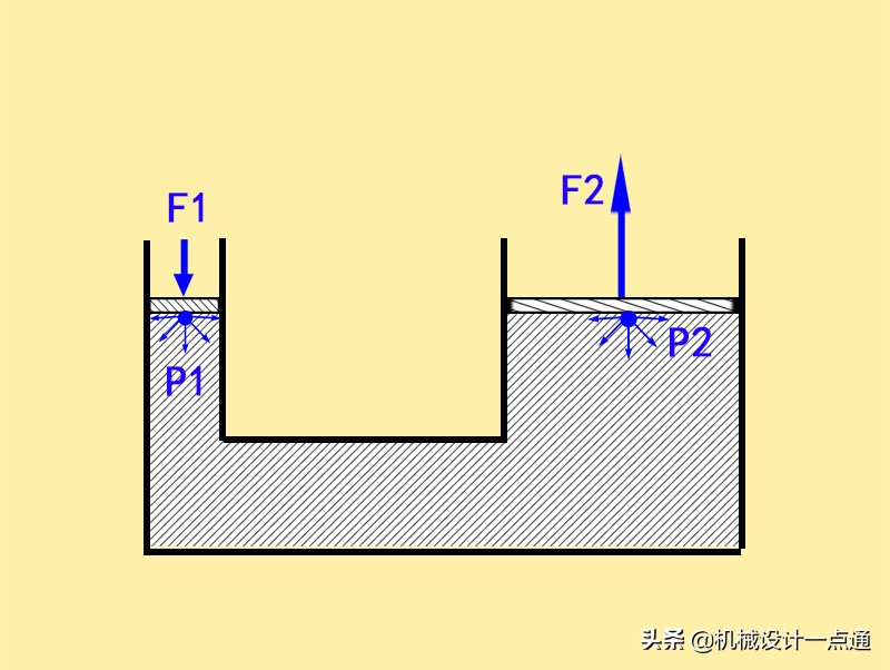

液压系统是什么原理,为何能产生那么大的力?液压系统是利用流体静力学中的帕斯卡定律,使用油或者其他液体,把压力在液体中传递,从而实现小压力控制大压力,有点类似杠杆原理。 液体的可压缩性一般非常小,于是在流体静力学中,均认为液体是不可压缩的;在不可压缩的静止液体中,任何一点受到外力产生的效果,会瞬间传递到流体的各点,这就是帕斯卡定律。 液压技术的特性适合各种机械和设备的自动化、高性能、大容量、体积小、重量轻等方面的要求。 为何液压可以通过很小的力产生很大的力?根据帕斯卡定律,对于如图的两个连通液面,任一水平面上的压强必然是相等,如果两个活塞处于同一水平线,那么活塞所受压强就有: P1=P2; 根据压强公式有:P=F/S F1/S1=F2/S2; 既是: F1/F2=S1/S2=C; 可见,两个活塞所受压力之比,等于活塞面积之比,而且与压强的大小无关;利用这个原理,我们就可以使用较小的力,来产生较大的力,付出的代价就是较小的力位移更大,类似杠杆原理。 一个完整的液压系统由五个部分组成,即动力元件、执行元件、控制元件、辅助元件和液压油。动力元件的作用是将原动机的机械能转换成液体的压力能,指液压系统中的油泵,它向整个液压系统提供动力 在液压系统中,以水作为介质的叫做水压机,以油作为介质的叫做油压机,由于液压机内的压力都很高,所以可以把重力造成的压差忽略掉。 液压系统在很多地方有应用,而且容易实现无级操控和高精度操控,比如其中一种千斤顶,就使用了液压原理,如下图 液压机是液压原理的一大应用,可以产生100Mpa以上的超高压,以及数百吨大的压力,是重工业生产当中的重要设备。 欢迎大家在评论处补充你认为文章中有解释不对或欠缺的部分,这样下一个阅读的人就会学到更多,你知道的正是大家需要的。。。 更多机械,制造,设计类 干货文章,请关注我们的头条号“机械设计一点通”,做一个爱学习的机械人。 |
