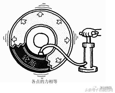

让我们考虑一下压力是为什么和如何形成的。流体(气体或液体)受挤压时会膨胀并产生作用力。这就是压力。当你把空气注入轮胎时,则产生了压力。你连续将越来越多的空气注入轮胎,当轮胎充满气体时,内部不再需要空气,而气体仍不断进入,气体将向外推动轮胎壁,这种推力就是压力的一种形式。然而,空气是一种气体,因此它可以被压缩。
压缩空气以各点相等的力向外推动轮胎壁,当所有流体处于压力之下时,情况也是如此。主要差别是,气体可作较大的压缩,液体则只能作微量压缩。

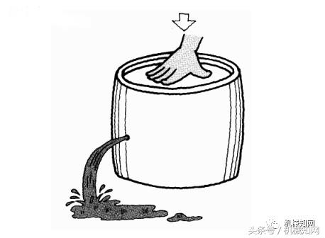

最小阻力通道
如果您有一充满液体的容器,并且在容器一侧开一孔口,当你按动顶部,液体便会从此流出。这是因为孔口是唯一没有阻力的点。
我们说当力作用于密闭液体时,液体将从阻力最小的部位流出。

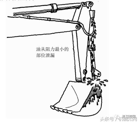

油压设备的故障
受压液体的以上特点在液压设备中十分有用,但是这也是大部分液压故障的根源。例如,如果你的系统中有泄漏,受压液体将从这里流出,因为液体始终在寻找最易于流动的方向。配合部位松动或损坏之密封部位的油泄漏即为典型例子。

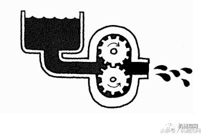

重力产生的压力把油箱中的油压入泵。油不是象许多人想像的那样被泵“吸入”的。泵工作把油推出。通常所说的泵的吸油过程,意指重力将油推入泵。

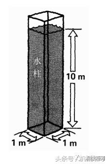

压力与深度成比例增大,我们可以精确计算任何深度的压力。插图中,你可以看到高度为 10 米的一平方米水柱。
大家知道,一立方米水重量为 1,000 公斤。用水柱高度10 米乘以这一数量,得到的总重量是 10,000 公斤。底部面积是一平方米。这样,重量分布在 10,000 平方厘米之上。如果我们把总量10,000公斤除以10,000平方厘米,我们可以发现,这一深度的压力是每平方厘米 1 公斤。
