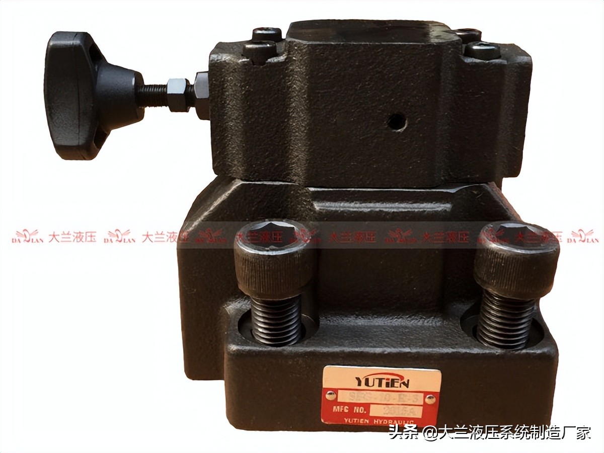

液压系统中溢流阀可以很方便的起到过载保护的作用,通过阀口开启溢流,使系统的压力保持恒定或限制最高压力。除了发安全阀的作用外,还可以作为调压阀、卸荷阀等用途。
下面大兰液压厂家跟大家谈谈液压系统溢流阀的常见用途:
溢流阀不光可以发挥安全阀的作用,还可以作为调压阀、卸荷阀、背压阀、平衡阀等用途。在系统中作为安全阀使用时,溢流阀为常闭状态,只在系统过载时才开启溢流,以限制液压系统的最高压力,保护液压系统或机械结构;在节流阀调速系统中,溢流阀为常开状态,此时溢流阀为调压阀或定压阀,以保持系统的压力恒定。
按照结构不同,溢流阀分为直动式和先导式两种。先导式溢流阀与电磁换向阀复合可构成电磁溢流阀,先导式溢流阀与单向阀复合可构成卸荷溢流阀。下面分别进行介绍。
