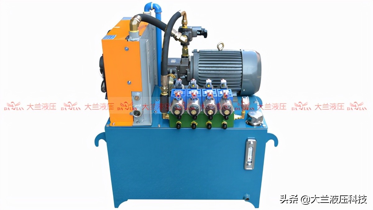

2、按系统中液压泵的数目,可分为单泵系统,双泵系统和多泵系统。
液压系统的形式和分类
大兰液压系统
