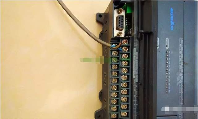

PLC的输出在内部是各种电路,我们作为使用者看到的是各种接线端子
图一 PLC的输出
如图一,画面左边的一排螺丝就是我们接输出的地方,无论任何PLC 都是这种形式,无非是排列方式不一样,螺丝换样子而已。单从外观,我们是无法区分PLC输出的类型的。一般是从型号上区分,PLC 的型号上一般都有表示输出特性的字母。

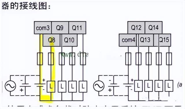

如图二,这是PLC的硬件手册,看黄色荧光笔部分,我画出了一个输出回路,由此可以看出PLC继电器输出的实质就是一个开关,COM端和输出端子之间构成了一个个的开关。当Q8有输出的时候,COM和Q8之间导通,也就驱动了外部的元器件,比如继电器,指示灯等。而继电器就可以去驱动电机变频器,气缸等元器件,实现机器动作

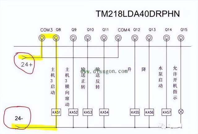

图三 接线图
如图三所示,这是实际的接线,红色圆圈部分是外接的电源,而黄色荧光笔部分就是Q8这个输出点的回路。电流从右侧24+端子流入COM3,当Q8有输出的时候,COM3和Q8导通,驱动继电器,而主机3就会启动,所以,PLC 的输出其实就是导通了输出点和COM端。同理 Q9 有输出就是导通了COM端和Q9, Q12有输出就是导通了COM4和Q12。需要注意的是,PLC的输出端不止有一个公共端COM,一定要区分使用。
