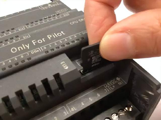

S7-200 SMART CPU 支持商用MicroSD卡(支持容量为4G、8G、16G),可用于程序传输、CPU固件更新、恢复 CPU 出厂设置。打开CPU本体数字量输出点上方的端子盖,可以看到右侧有一卡槽,将MicroSD卡缺口向里插入,如图 1所示:
图 1:插入Micro SD 卡

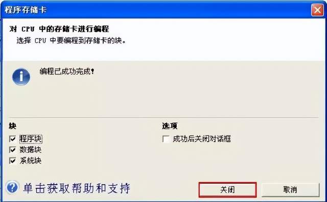

当 Micro/WIN SMART 显示编程操作成功执行时(“编程存储卡”对话框显示编程成功,点击“关闭”)如图3所示,从CPU上取下存储
卡。
图 3.:编程存储卡成功

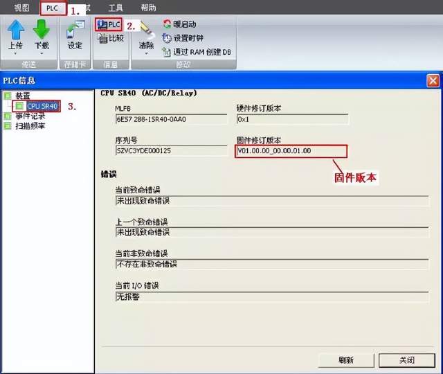

给 CPU 重新上电,在 Micro/WIN SMART 中查看CPU固件版本,如图5所示。

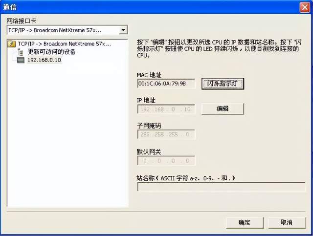

“恢复出厂设置”操作包括以下几项操作:将 CPU IP 地址恢复为出厂默认设置,清空 CPU 程序块、数据库和系统块。
图 6:恢复出厂设置操作后 CPU 的 IP 地址
