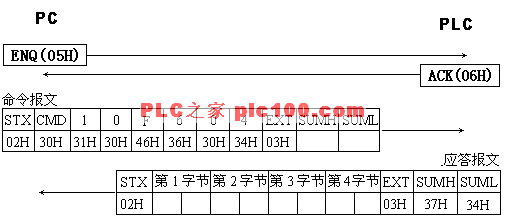

   下面利用VB6.0以一个简单的例子来说明编写通信程序的要点。假设PC要求从PLC中读入从D123开始的4个字节的数据(D123D124),其传输应答过程及报文如图7-16所示。
7-16  传输应答过程及命令报文
命令报文中10F6HD123的地址,04H表示要读入4个字节的数据。校验和SUM30H31H30H46H36H30H34H03 H174H,溢出部分不计,故SUMH=7SUAIL=4,相应的ASC码为“37H”,“34H”。应答报文中4个字节的十六进制数,其相应的ASC码为8个字节,故应答报文长度为12个字节。
