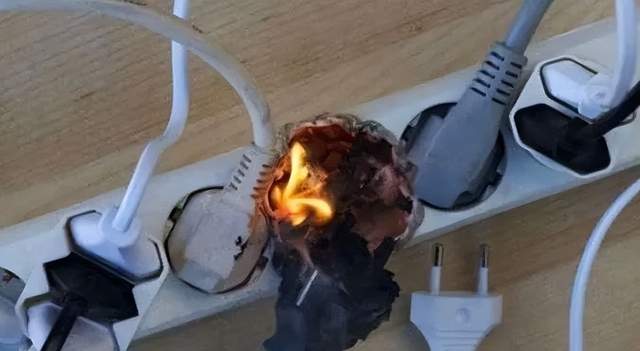

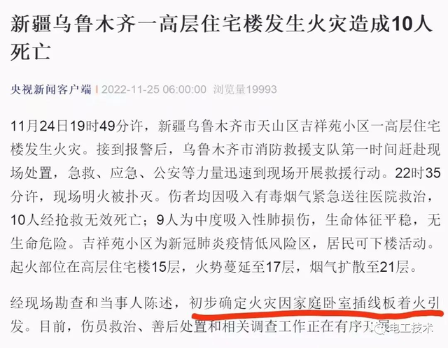

还记得去年乌鲁木齐一高层住宅楼发生火宅造成10人死亡事件吗?当时官方发布初步确定火灾因家庭卧室插线板着火引发,相信大家经常可以在网上看到家用电源插座引发的安全事故,所以在选择家里插座的时候都会十分谨慎,因为你会发现插座用久了容易松动,容易冒火花,这是为什么呢?

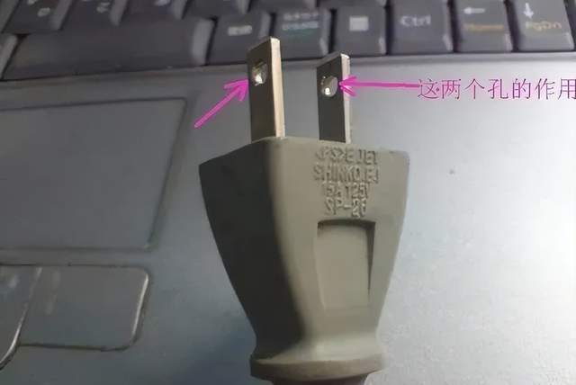

在日本,所有的电源插座金属片上都会有两个小圆孔,这是日本的插座生产的标准,没有小圆孔的插座不能在市场上投放,不管是大家电还是小家电,都有这样的小圆孔,电饭煲或者手机平板的充电器都能发现,每个国家的通行标准不一样,中国则没有这样的规定。

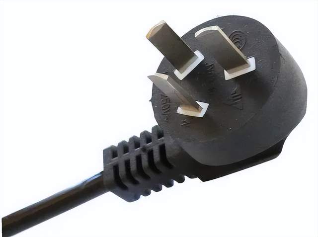

你或许会说,中国的插座金属片也有小圆孔,可是在中国这样的小圆孔并不能代表什么。
可以说没啥用处,可能是在中国加工的时候遗漏下来的,用作一些小家电的插座,一些大家电,冰箱啊电视啊洗衣机啊电饭锅啊基本上都是没有小圆孔的,你可以回家看一看。

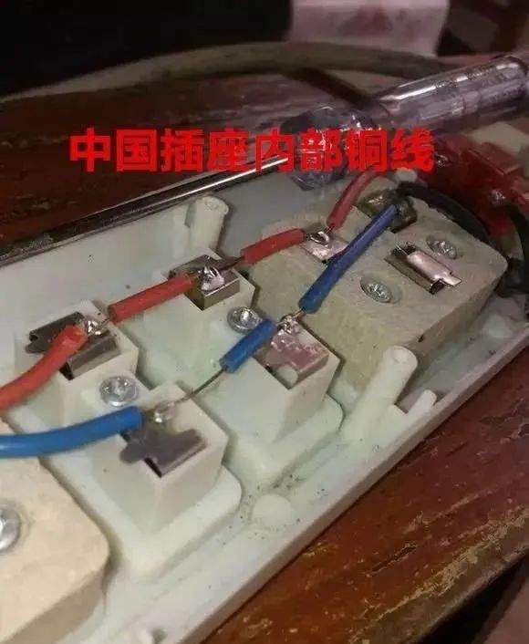

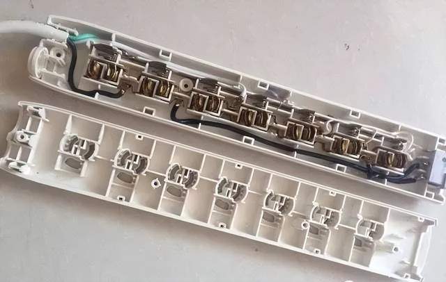

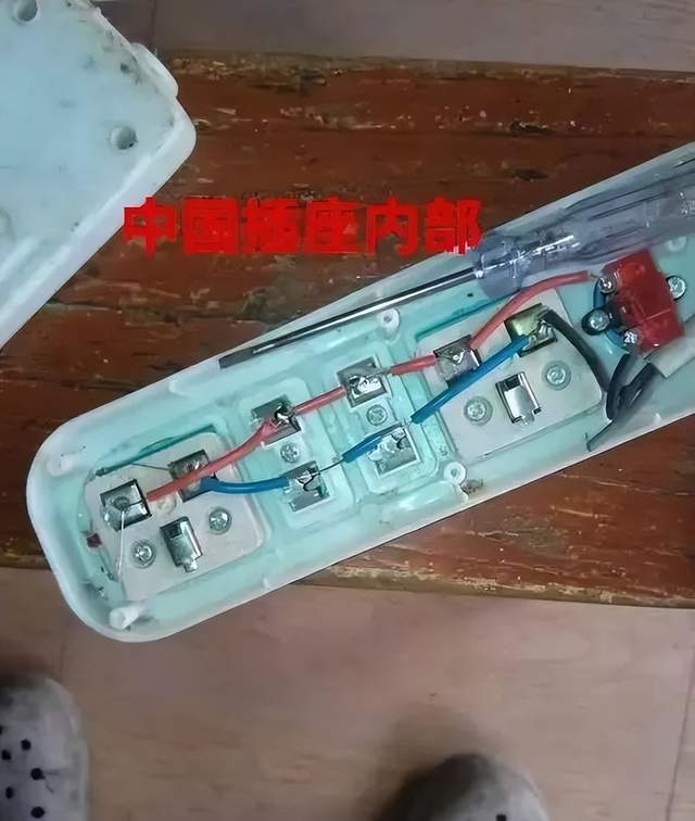

上面一点是在外部的基本区别,还有一点就是在插座内部的不同。直接用铜片夹着插座孔,国内许多插座都用黄铜,黄铜质地生硬,韧性差,多次插拔后会松动。
而正确的用料是磷青铜,不但有韧性,适合插拔,还不容易起火花。

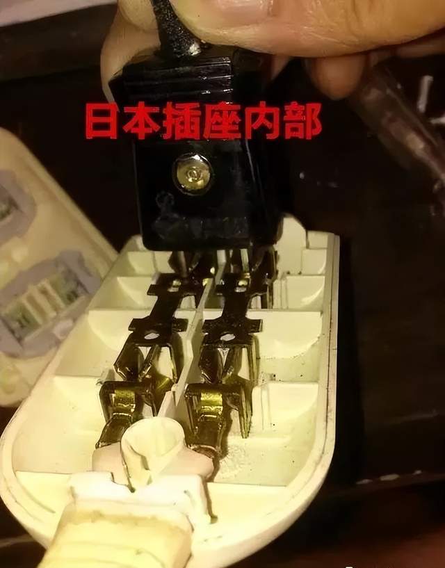

日本的插座拆开来看,夹着插座的靠外边铜片内侧是有凸起部分的,你可能会有疑问,这点凸起的设计能有多大用?
别小瞧凸起部分,当插头插入插座的时候,铜片内侧凸起的部分正好会卡住上面说的小圆孔,这样一来,就算碰到外力的拉扯插座也不容易脱落。

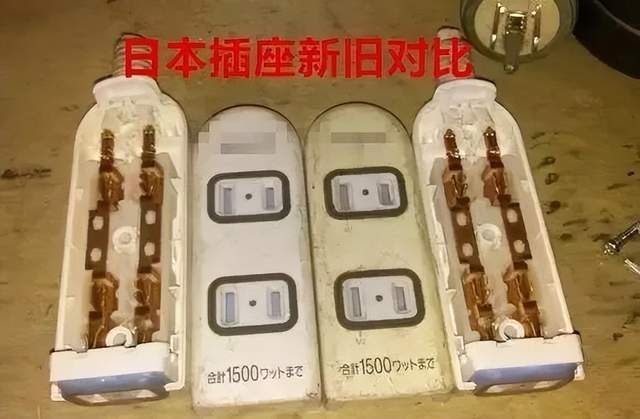

而且日本的插座新旧对比没有多大差别,看插座内部对比图就知道了。
