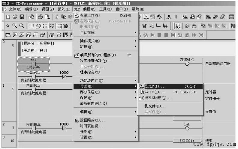

1)进入在线状态,选取主菜单中的“PLC(C)”项,在下拉菜单中单击“传送(R)”,弹出下级菜单,如图1所示。
如何将程序从上位机传送到PLC和将程序从PLC传送到上位机
图1 从上位机下载梯形图到 PLC

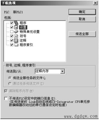

2)选中“到 PLC(T)”后,弹出“下载选项”对话框,如图2所示。在选项中选中“程序”、“设置”、“符号”、“注释”、“程序索引”,单击“确定”按钮。

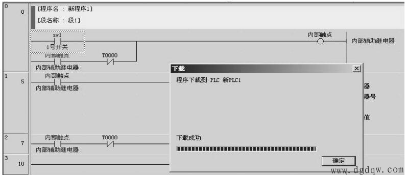

3)如果此时 PLC 正处于运行或监视状态时,将弹出一提示框,如图3所示,单击“是(Y)”按钮,PLC 将自动转换为编程状态,程序开始下载,如图4所示,显示下载程序的大小和进程。当下载成功后,单击“确定”按钮。此时,PLC 将恢复为运行或监视状态,开始运行新程序。

图 2 下载程序选项

图4 梯形图下载进程
