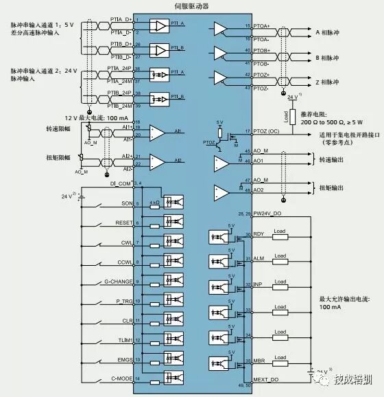

下图所示为脉冲串指令速度控制模式(PTI)下的默认接口定义,符合标准的应用习惯。
同时只允许使用一个脉冲输入通道,其他控制信号也可以自由分配到数字量输入和输出端子上,请参见操作手册。
数字量输入,支持NPN和PNP两种类型。接线图中的24V电源如下:
(1)用于SINAMICS V90的24V电源。所有的PTO信号都必须连接至使用同一24V电源的控制器,如SINAMICS V90。
(2)隔离的数字量输入电源,可使用控制器电源。
(3)隔离的数字量输出电源,可使用控制器电源。

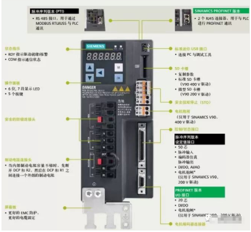

SINAMICS V90 伺服驱动
电机抱闸信号(仅用于 SINAMICS V90 200 V 驱动)。SINAMICS V90 200 V 驱动需要使用外部继电器来连接电机抱闸。

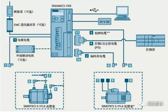

SINAMICS V90 脉冲序列版本的系统接线图

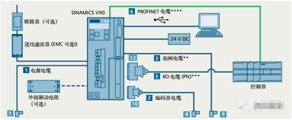

SINAMICS V90 PROFINET 版本的系统接线图

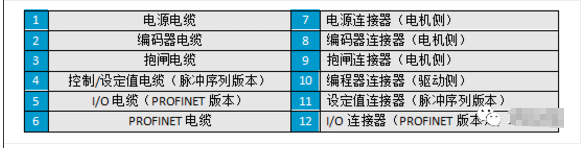

1、SIMOTICS S-1FL6 低惯量电机 SH20、SH30 及SH40 使用电缆型连接器。
2、此处所展示的抱闸电缆连接仅适用于 V90 400 V 驱动。V90 200 V 驱动需要使用外部继电器来连接电机抱闸电缆。
3、SINAMICS V90 PTI 驱动必须通过设定值电缆连接继电器,而 SINAMICS V90 PROFINET 驱动通过 I/O 电缆连接继电器。
4、必须使用 I/O 电缆来实现 SINAMICS V90 PROFINET 200 V 驱动的抱闸控制,并实现除 PROFINET 通讯之外需要额外 DI/DO 的应用。
