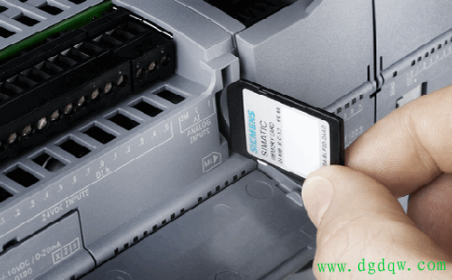

  在工业自动化领域,西门子PLC(可编程逻辑控制器)是不可或缺的核心设备,其存储卡的稳定运行直接关系到整个生产流程的顺畅与否。然而,存储卡偶尔也会出现各种问题,影响生产效率和设备稳定性。本文将为您介绍三种针对西门子PLC存储卡故障的有效解决方法,帮助您快速应对挑战。

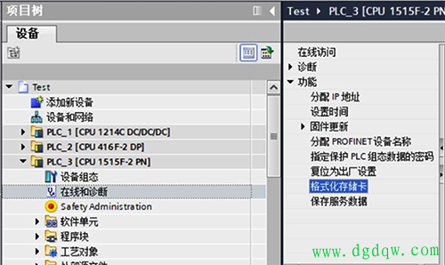

   方法一:利用TIA博途软件进行格式化
   当存储卡出现读写错误或数据异常时,首先可以尝试通过TIA博途(Totally Integrated Automation Portal)软件进行格式化处理。这种方法简单直接,但需要谨慎操作,以避免误删重要文件。
   步骤概述:
   1.连接存储卡:将存储卡插入笔记本电脑的SD插槽中。
   2.启动TIA博途:打开TIA博途软件,并进入相关硬件配置界面。
   3.查找存储卡管理:在软件菜单中寻找存储卡管理或格式化选项。

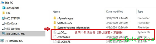

   4.格式化存储卡:在执行格式化前,请确认不会误删系统文件(这些文件通常被设置为隐藏)。点击格式化按钮,并按照软件提示完成操作。

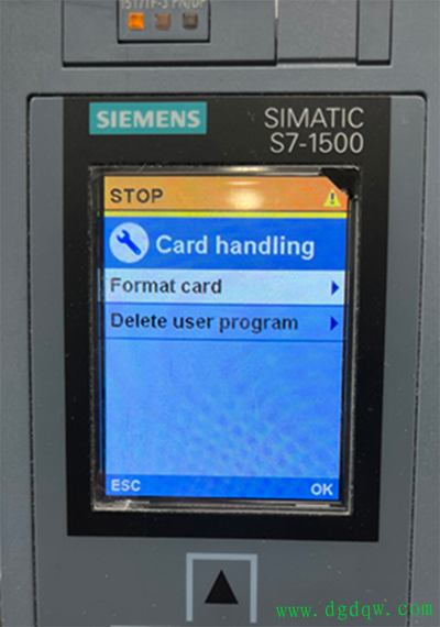

   方法二:通过CPU显示屏进行格式化
   部分西门子PLC型号在其CPU上配备了显示屏,允许用户直接在现场对存储卡进行格式化操作。这种方法无需额外设备,但同样需要谨慎执行。
   操作要点:
   1.进入菜单:通过CPU显示屏上的菜单导航到存储卡管理界面。
   2.选择格式化:在存储卡管理菜单中,找到并选择格式化选项。
   3.确认操作:仔细阅读格式化警告信息,并确认执行格式化操作。

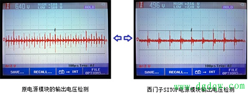

   如果存储卡频繁出现硬件损坏,如烧毁等问题,那么很可能是由外部因素引起的,如电磁干扰(EMC)或电源质量问题。
   解决步骤:
   1.检查电源:电源模块的供电质量和抗干扰能力是影响存储卡稳定性的关键因素。建议使用高质量的电源模块,如西门子SITOP电源,以减少电源波动和电磁干扰。
