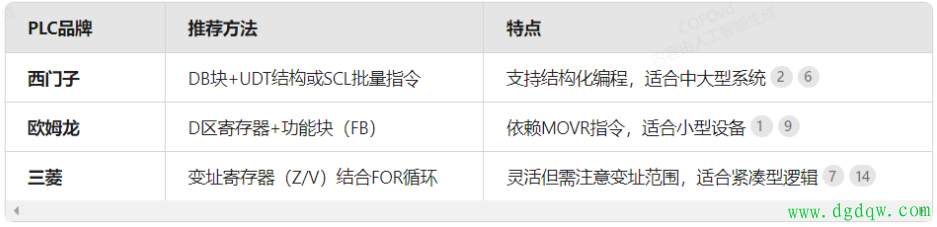

   三、如何实现IO映射?
   1. 设计映射表
   字段:逻辑地址(如“启动按钮”)、物理地址(如I0.0)、备注(如“传感器1”)。
   工具:Excel表格、PLC编程软件内置功能(如西门子TIA Portal的符号表)。
