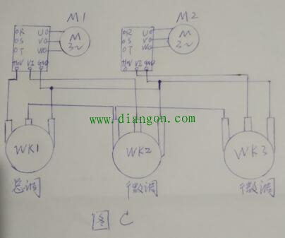

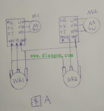

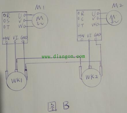

    1.利用变频器内部直流电压10伏和外接电位器控制。如果要求两台电动机以相同或不同转速运行,可以照图A接线。调节二台变频器外接的电位器WK1和wK2即可改变二台电动机的转速。如果要求两台电动机以不同转速运行,而且要求同比例的升降速,则接照图B或图C均可(自行选用)。图B中将电位器wK1设定调节电机M1的转速,电位器WK2设定调节电机M2的转速,调节Wk1设可使二台电动机同步同比例升降速。
    图c中Wk1为总调电位器(同步同比例升降速);电位器WK2设定调节电机M1的转速,wK3设定调节电机M2的转速,该方法相对灵活方便。

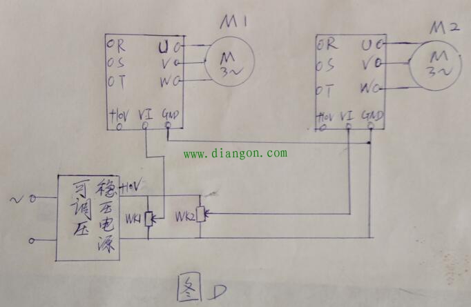

   2.利用一台输出电压可调的稳压电源控制变频器电位器同步调速可按照图D接线。将变频器外接的二个电位器wK1,WK2并联在稳压电源的输出端,调节wK1和wK2能分别改变二台电机的转速。调节稳压电源的输出电压,即可对二台电动机进行同比例升降速。
