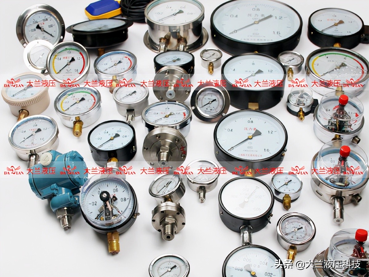

压力表在液压系统的使用中占着举足轻重的作用,压力表的正确选用主要包括确定仪表的型式、量程、范围、准确度和灵敏度、外形尺寸以及是否需要远传和具有其他功能,如指示、记录、调节、报警等。
大兰液压告诉您压力仪表选用的主要依据:
1、工艺生产过程对测量的要求,包括量程和准确度。
①在静态测试(或变化缓慢)的情况下,规定被测压力的最大值选用压力表满刻度值的三分之二;
②在脉动(波动)压力的情况下,被测压力的最大值选用压力表满刻度值的二分之一。
2、常用压力检测仪表的准确度等级有0.05、0.1、0.25、0.4级、1.0级、1.5级和2.5级6个等级,应从生产工艺准确度要求和经济角度选用。
3、仪表的最大允许误差是压力表的量程与准确度等级百分比的乘积,如果误差值超过工艺要求准确度,则需更换准确度高一级的压力仪表。
如何选用液压系统的压力表
压力表
4、被测介质的性质,如状态(气体、液体)、温度、粘度、腐蚀性、发污程度、易燃和易爆程度等。如氧气表、乙炔表,带有“禁油”标志,专用于特殊介质的耐腐蚀压力表、耐高温压力表、隔膜压力表等。
5、现场的环境条件,如环境温度、腐蚀情况、振动、潮湿程度等。如用于振动环境条件的防震压力表。
6、工作人员的观测。根据检测仪表所处位置和照明情况选用表径(外形尺寸)不等的仪表。
