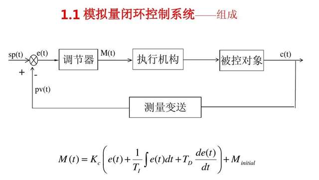

PID功能用于对闭环过程进行控制。PID控制适用于温度压力流量等物理量,是工业现场中应用最为广泛的一种控制方式,其原理是对被控对象设定一个给定值然后将实际值测量出来,并与给定值比较,将其差值送入PID控制器,PID控制器按照一定的运算规律,计算出结果,即为输出值,送到执行器进行调节,其中的P、I和D指的是比例、积分和微分,是一种闭环控制算法。通过这些参数,可以使被控对象追随给定值变化并使系统达到稳定,自动消除各种干扰对控制过程的影响。

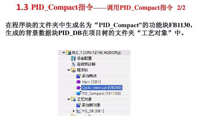

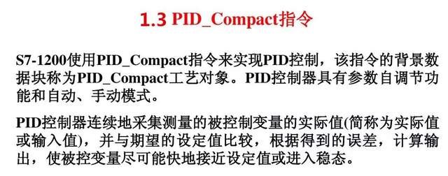

【一】S7-1200的PID控制

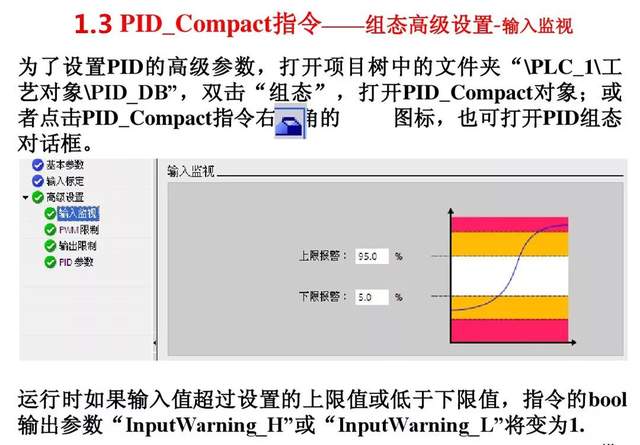

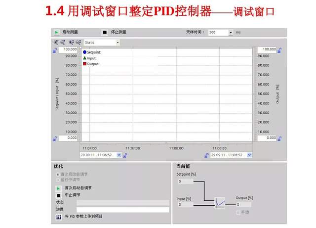

S7-1200 CPU提供了PID控制器回路数量受到CPU的工作内存及支持DB块数量限制。严格上说并没有限制具体数量,但实际应用推荐客户不要超过16路PID回路。可同时进行回路控制,用户可手动调试参数,也可使用自整定功能,提供了两种自整定方式由PID控制器自动调试参数。另外STEP7 Basic还提供了调试面板,用户可以直观的了解控制器及被控对象的状态。PID控制器功能主要依靠三部分实现,循环中断块,PID指令块,工艺对象背景数据块。用户在调用PID指令块时需要定义其背景数据块,而此背景数据块需要在工艺对象中添加,称为工艺对象背景数据块。PID指令块与其相对应的的工艺对象背景数据块组合使用,形成完整的PID控制器。自软件 博途V13 起,固件为 4.0 或更高版本的 S7-1200,可以使用 PID_Compact V2.2 指令。S7-1200 在 V4.0 以上,博途 V13 SP1 以上,使用 S7-PLCSIM V13 SP1 可以仿真 PLC 程序,但不支持工艺功能(高速计数器、运动控制、PID 调节)的仿真。

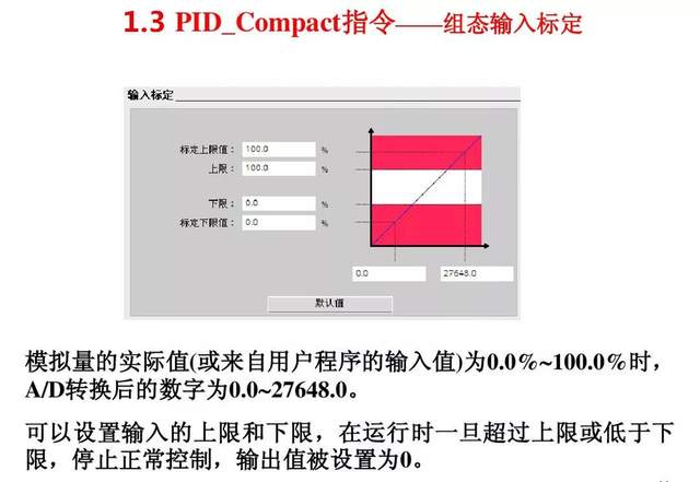

模拟量闭环控制系统-PID控制的特点:
不需要被控对象的数学模型,结构简单容易实现,使用方便有较强的灵活性和适应性。
