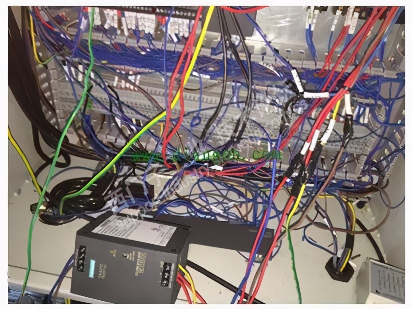

消除线间电容避免误动作
10个PLC综合故障原因,看完轻松解决
电缆的各导线间都存在电容,合格的电缆能把此容值限制在一定范围之内。
即使是合格的电缆,当电缆长度超过一定长度时,各线间的电容容值也会超过所要求的值,当把此电缆用于PLC输入时,线间电容就有可能引起PLC的误动作,会出现许多无法理解的现象。
这些现象主要表现为:明接线正确,但PLC却没有输入;PLC应该有的输入没有,而不应该有的却有,即PLC输入互相干扰。为解决这一问题,应当做到:
(1)使用电缆芯绞合在一起的电缆;
(2)尽量缩短使用电缆的长度;
(3)把互相干扰的输入分开使用电缆;
(4)使用屏蔽电缆。
