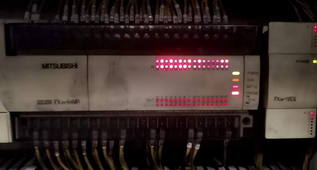

摘要: 有网友说他遇到的三菱PLC的故障,这是一个三菱FX2N的PLC产品,根据客户反应PLC电池灯亮了,客户判断就是电池没电了,以为换个电池就行了,购买了电池安装上去了,但PLC就是不运行。因为是多年的设备,怀疑是程序哪里 ...
因为是多年的设备,怀疑是程序哪里出问题或是PLC出问题,就用笔记本电脑去读程序,可是怎么都通讯不上,我心想不会是PLC坏了吧还是通讯线不行,刚好他那有相同的设备,就过去一插就通讯上去了,并把程序读上来了。百度了一下,说可以下载试试,一试真可以下载进去,那些故障也消失了。下面我们看看网友们怎么说?
网友A:三菱的fx系列,如果电池没电了,就会丢程序,遇到几次了,三菱的售后也是这么解释的。
网友B:不准关机换电池,一定在开机的时候换,否则设置的数据存储的加工程序消失,都要重新写。因为好多年不写,一般操作手就没法写了。
