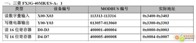

三菱
X元件支持Modbus之02功能码;
Y元件支持Modbus之01、05、15功能码;
D元件支持Modbus之03、06、16功能码。

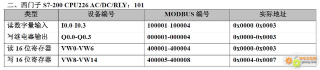

西门子
I元件支持Modbus之02功能码;
Q元件支持Modbus之01、05、15功能码;
V元件支持Modbus之03、06、16功能码。

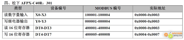

松下
X元件支持Modbus之02功能码;
DT元件支持Modbus之03、06、16功能码。

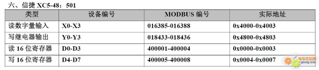

信捷
X元件支持Modbus之02功能码;

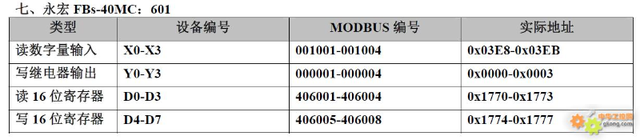

永宏
X元件支持Modbus之02功能码;

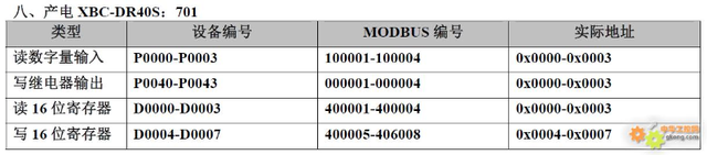

产电
P0元件支持Modbus之02功能码;
P40元件支持Modbus之01、05、15功能码;

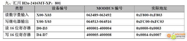

汇川
X元件支持Modbus之02功能码;

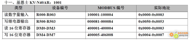

基恩士
R0元件支持Modbus之02功能码;
R500元件支持Modbus之01、05、15功能码;
DM元件支持Modbus之03、06、16功能码。

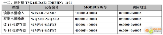

施耐德电气
更新固件后支持01、02、15功能码
I元件支持Modbus之02功能码;
Q元件支持Modbus之01、15功能码;

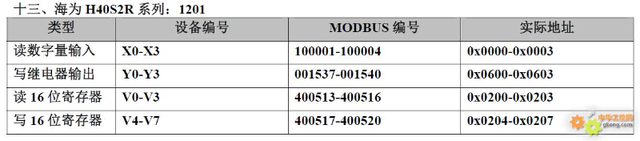

海为
X元件支持Modbus之02功能码;

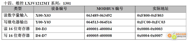

维控
X元件支持Modbus之02功能码;

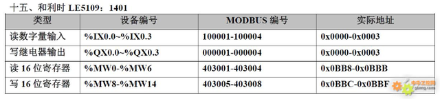

和利时
I元件支持Modbus之02功能码;

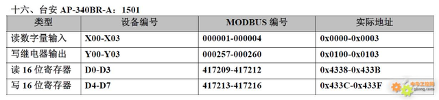

台安
X元件支持Modbus之02功能码;

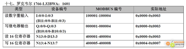

罗克韦尔
I元件支持Modbus之02功能码;
N元件支持Modbus之03、06、16功能码。

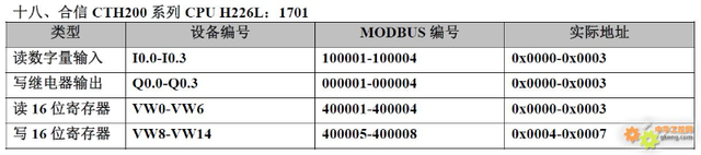

合信
I元件支持Modbus之02功能码;

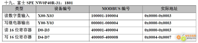

富士
(无协议编程实现)
X元件支持Modbus之02功能码;
Y元件支持Modbus之01、15功能码;
D元件支持Modbus之03、16功能码。

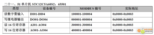

单片机
DI元件支持Modbus之02功能码;
DO元件支持Modbus之01、05、15功能码;
AI元件支持Modbus之04功能码;
AO元件支持Modbus之03、06、16功能码。
