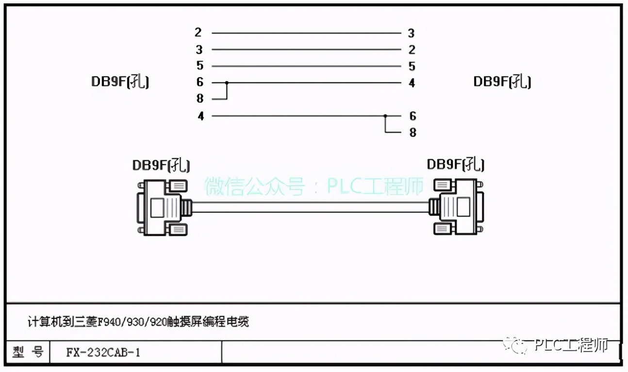

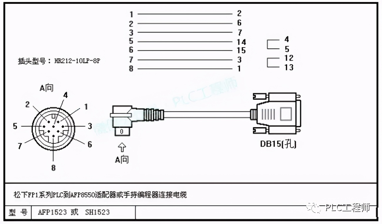

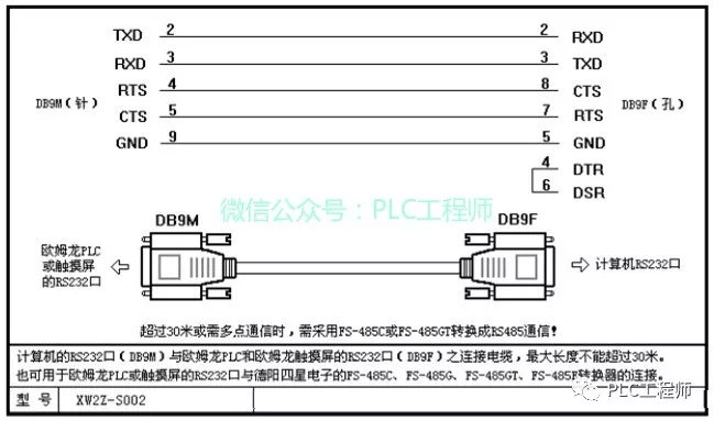

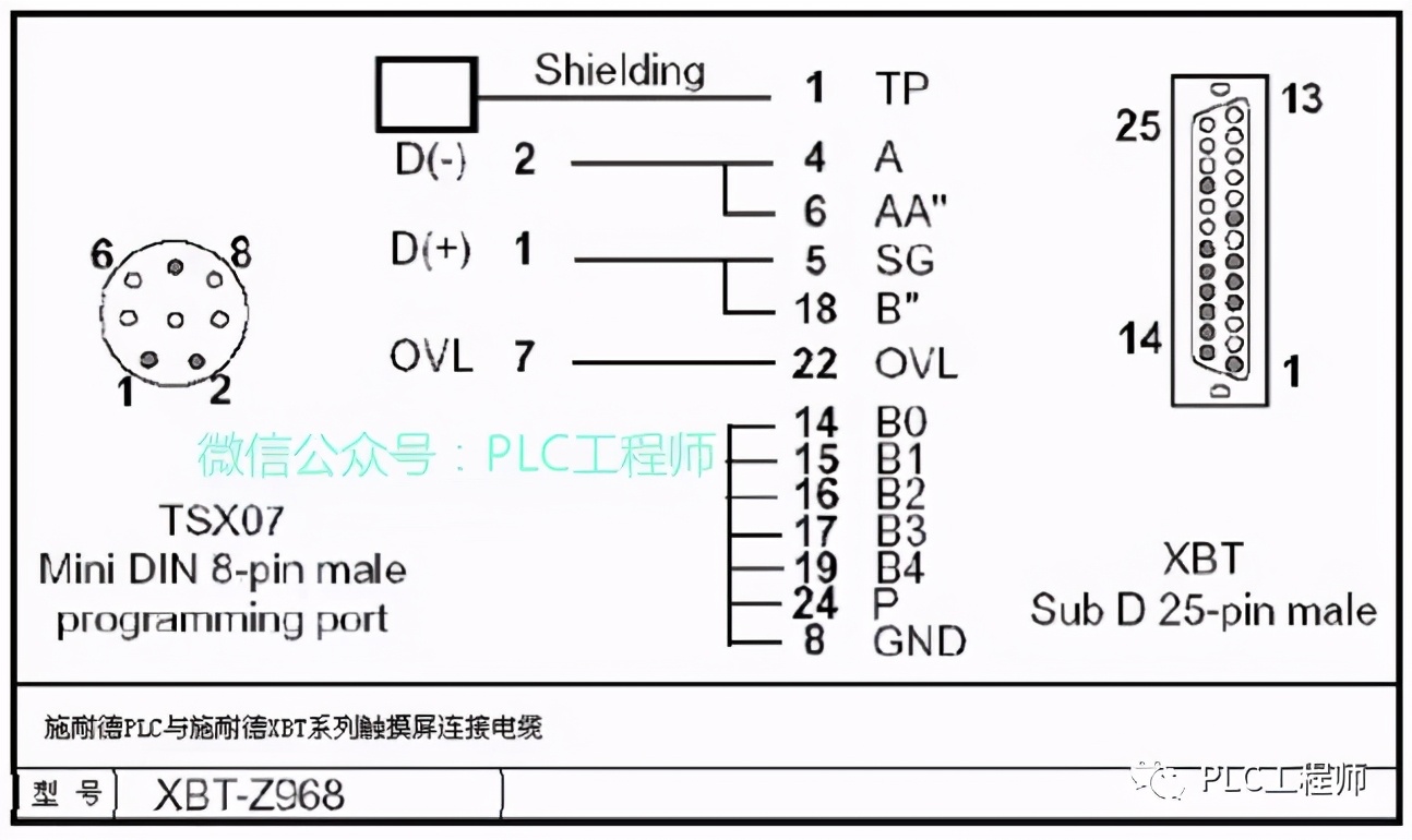

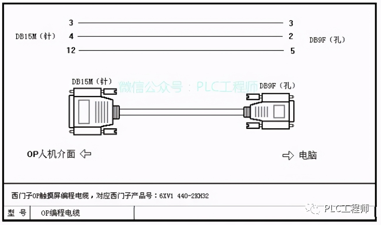

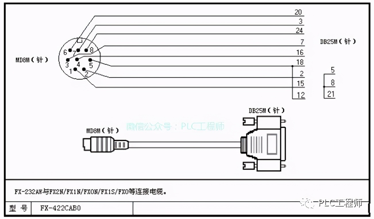

不同品牌的PLC编程电缆不能通用,而且原装编程电缆价格不菲,给学习和使用PLC带来了诸多不便。
今天小编给大家分享主流PLC的通讯电缆制作图,希望能给大家有所帮助!

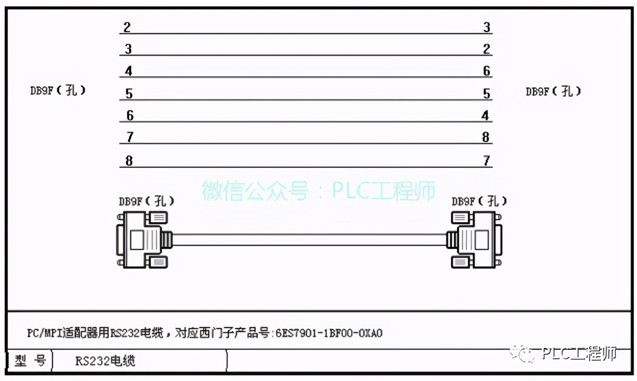

西门子
「PLC」30种主流PLC通讯电缆制作图

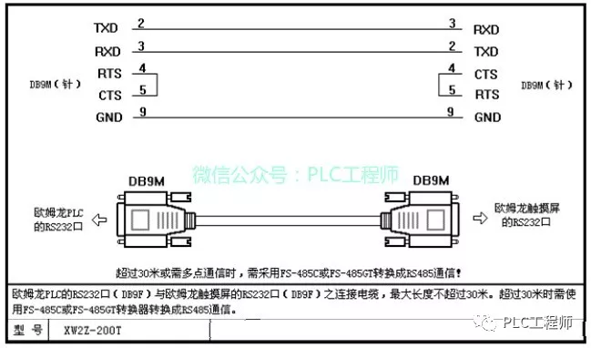

欧姆龙
松下

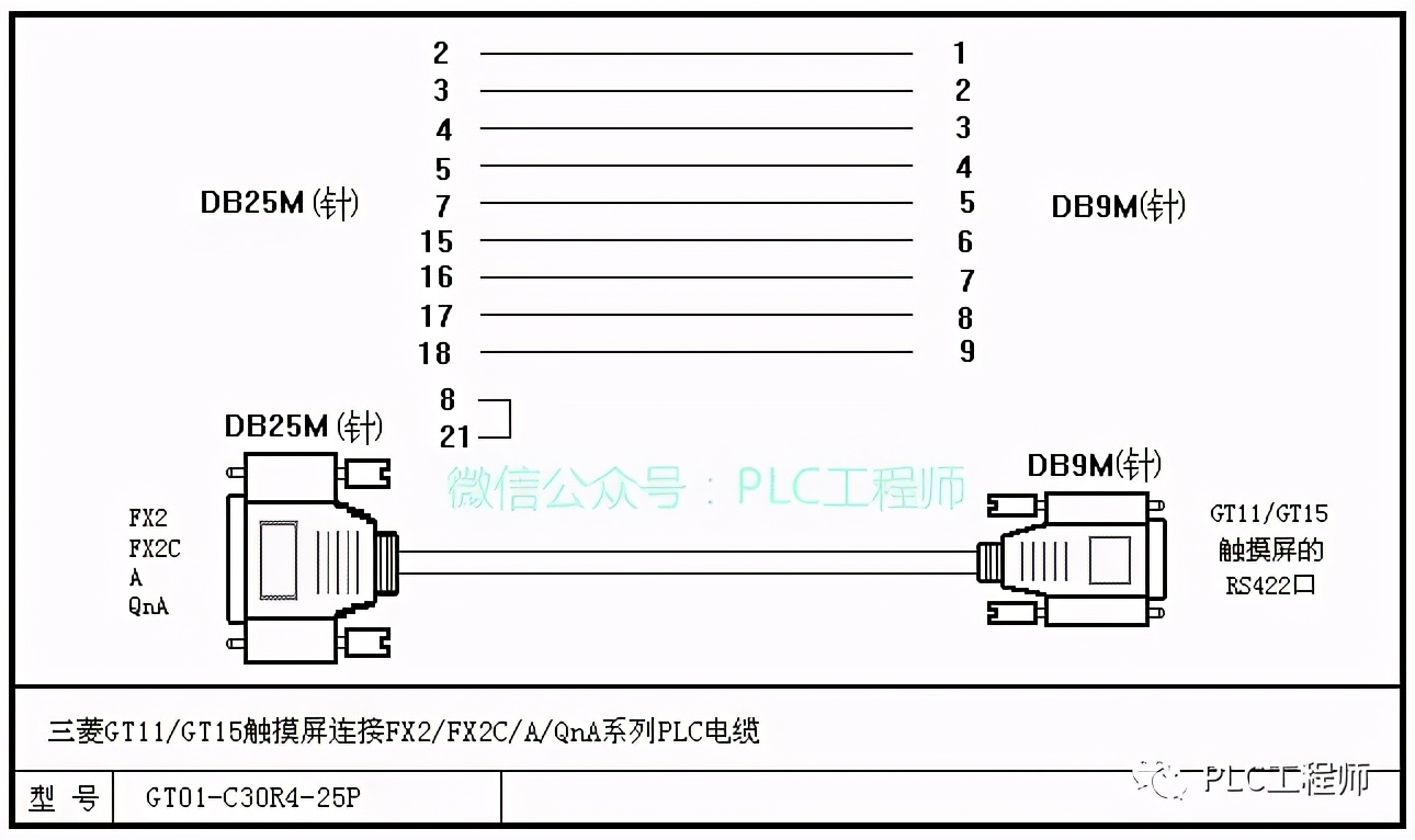

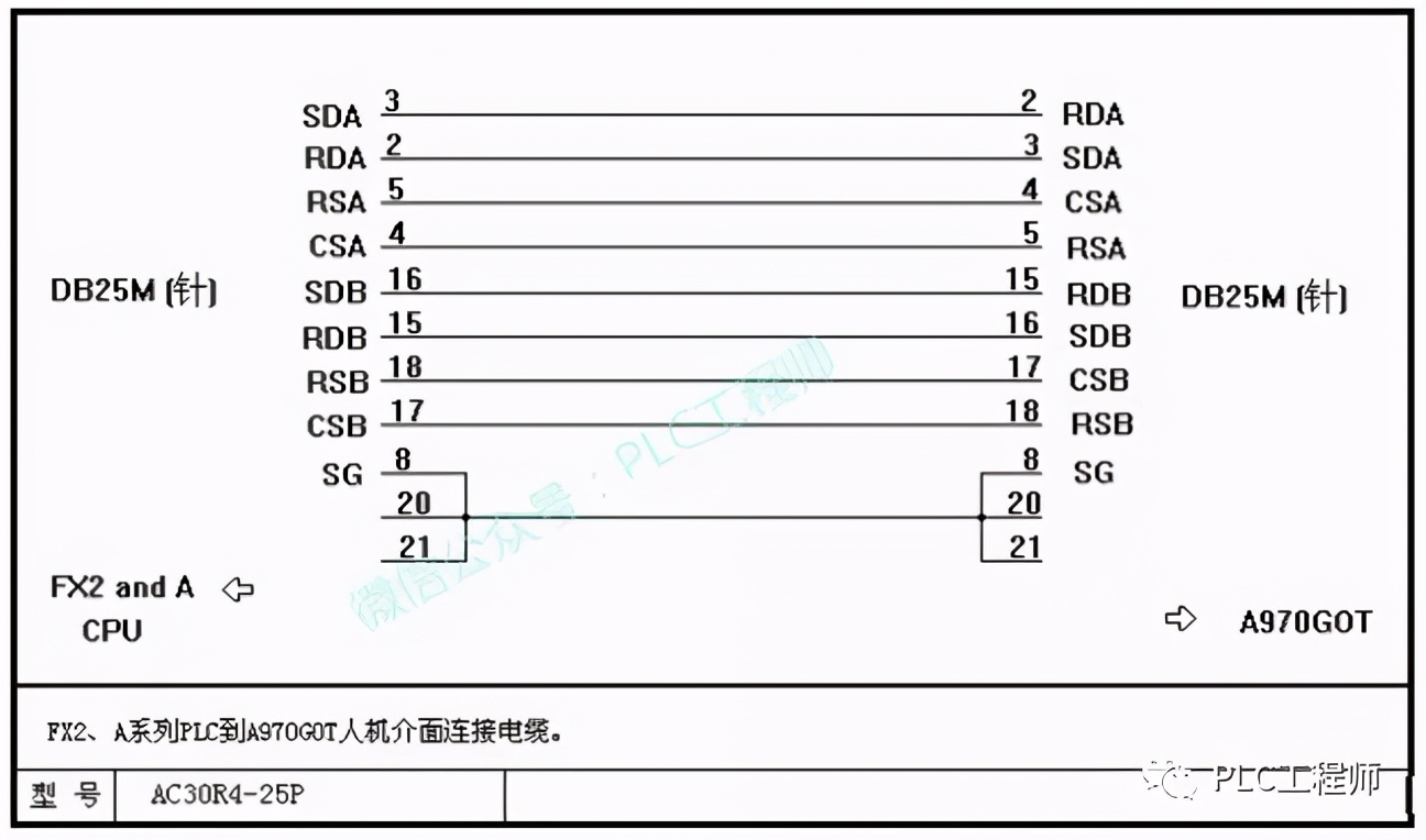

三菱

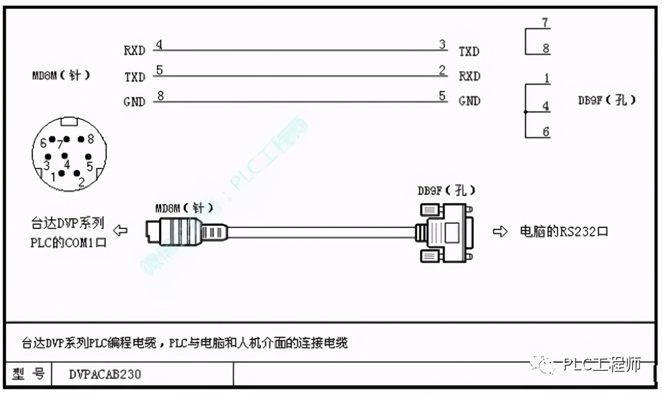

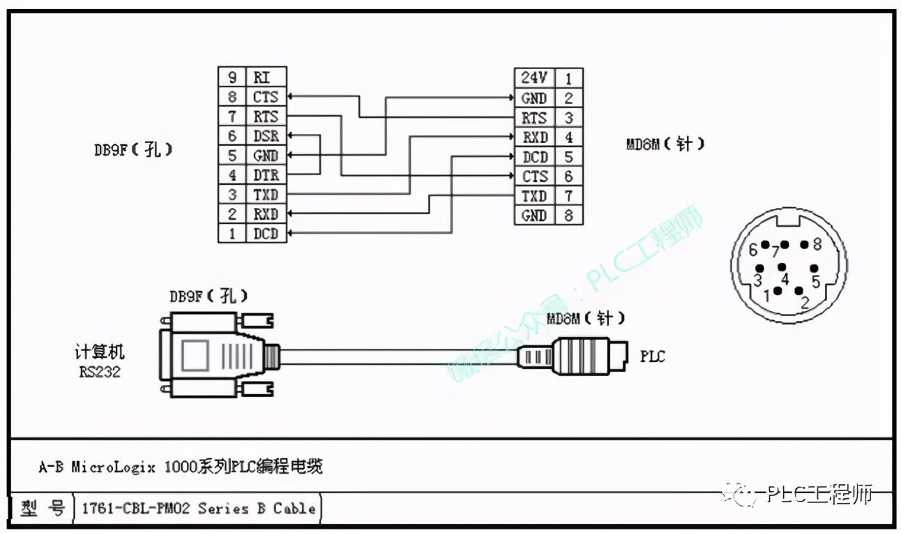

其他
