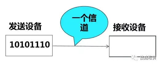

1)单工(Simplex):指数据只能实现单向传送的通信方式,一般用于数据的输出,不可以迚行数据交换。

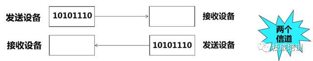

2)全双工(Full Simplex):也称双工,指数据可以进行双向数据传送,同一时刻既能发送也能接收数据。通常需要两对双绞线连接,通信线路成本高。如:RS-422。

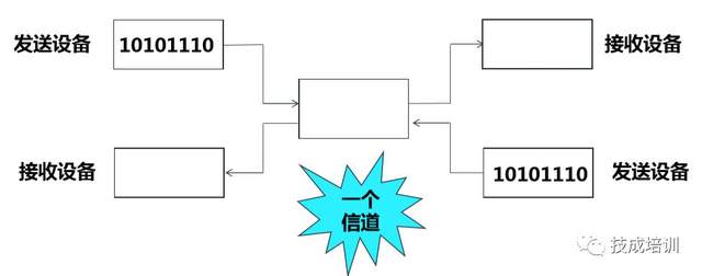

3)半双工(Half Simplex),如RS-485,最常用

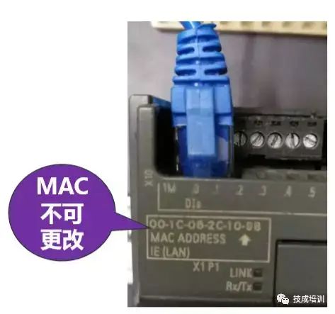

MAC地址属于数据链路层,相当于人的身份证。有了这一层,发送过去的比特流可以得到检测这样就不会出现错误的信息了。
