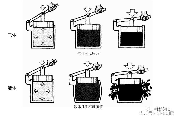

什么是压力 ?
让我们考虑一下压力是为什么和如何形成的。流体(气体或液体)受挤压时会膨胀并产生作用力。这就是压力。当你把空气注入轮胎时,则产生了压力。你连续将越来越多的空气注入轮胎,当轮胎充满气体时,内部不再需要空气,而气体仍不断进入,气体将向外推动轮胎壁,这种推力就是压力的一种形式。然而,空气是一种气体,因此它可以被压缩。
压缩空气以各点相等的力向外推动轮胎壁,当所有流体处于压力之下时,情况也是如此。主要差别是,气体可作较大的压缩,液体则只能作微量压缩。

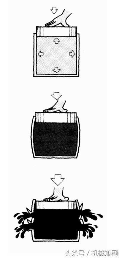

密闭流体的压力
如果您推动密闭的液体,则产生压力。像轮胎中空气的例子一样,这种压力在装有液体容器的各点上是相等的。如果压力太大,容器会破裂;
因为各点的压力是相同的,所以容器会在其最薄弱之处破裂,而不是在压力最大之处破裂。

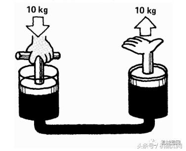

液压杠杆中的能量传递
务必牢记,流体在相同的作用面积上的作用力相同。
在工作状态中,这一规律对我们大有帮助。如果我们有两只尺寸完全相同的油缸,因为每只活塞的面积相等,所以当我们以 10 公斤的力向下按动一只活塞时,它使另一只活塞产生 10 公斤的上推力。如果面积不相等,则力也不相等。

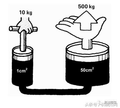

例如,假定系统另一端大活塞的表面面积为 50 平方厘米,小活塞的面积为 1 平方厘米,当我们将 10 公斤的力作用于较小的活塞时,根据帕斯卡定律,它将
产生 10 公斤/平方厘米的压力作用于大活塞的每一个部分,因此,大活塞接受总共为 500 公斤的力。我们以这种方式利用压力传递能量,并使之为我们工作。

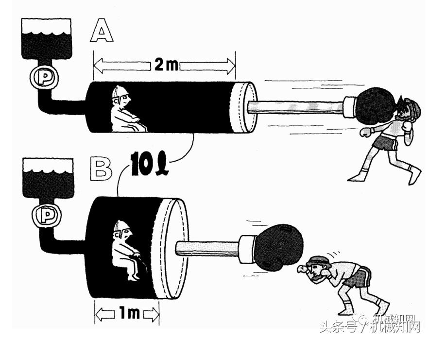

流量和速度
在液压油缸中,可以很容易地看到流量和速度之间的关系。
我们必须首先考虑需要加注的油缸容量,然后再考虑活塞的运动距离。
这里油缸 A 为两米长,容量 10 升,油缸 B 只有 1米长,但是容量也是 10 升。如果我们每分钟将 10升液体泵入每一个油缸,两活塞将在一分钟内完成它们的全部行程;在这种情况下,油缸 A 中的活塞运动速度快是油缸 B 的两倍。这是因为在相同时间内它有两倍于 B 油缸的距离移动。
经典液压原理图文,整理得很全,建议收藏
这告诉我们,当两者流量相同时,小筒径油缸运动速度比大筒径油缸更快。如果我们把流量提高到 20 升/分钟,将可以用一半的时间加注油缸室。活塞速度也将快两倍。
因此,我们有两种方法加快油缸速度。一是减小油缸尺寸,二是增大油缸流量。这样,油缸速度和流量成正比例,而和活塞面积成反比例。
压力和力
压力的形式
如果你按动一装满液体容器的塞头,液体将止动塞头。按动塞头受到液体的抵抗力与容器各边受到的力相同。如果继续越发用力地按动塞头,则容器会遭到破坏。

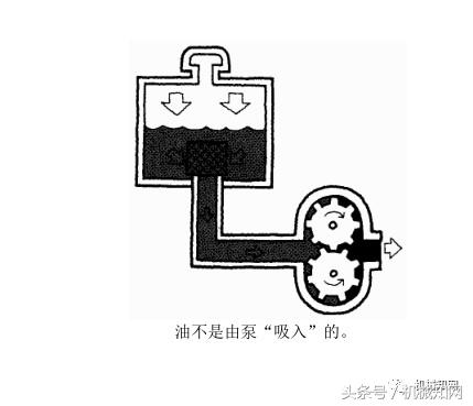

重力的作用
重力产生的压力把油箱中的油压入泵。油不是象许多人想像的那样被泵“吸入”的。泵工作把油推出。通常所说的泵的吸油过程,意指重力将油推入泵。
