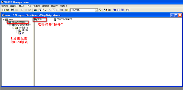

在STEP7 V5.X中安装GSD

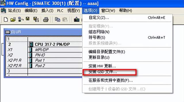

打开Step7软件,点击组态的S7CPU站点,双击打开“硬件
点击菜单栏---选项---安装GSD文件

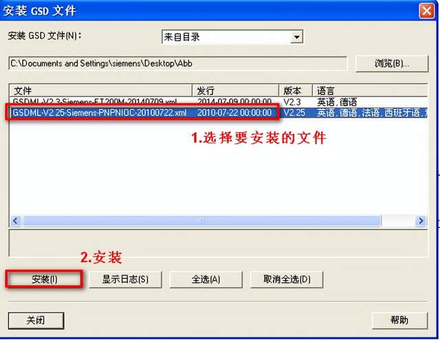

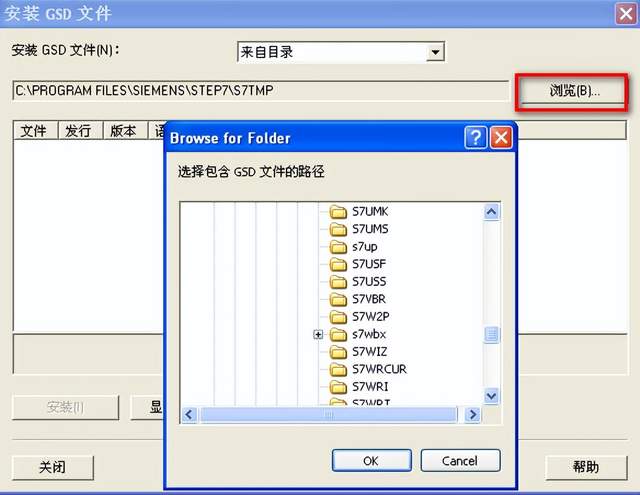

点击浏览。在浏览页面中找到GSD文件所在的文件夹。
选择安装的文件,点击安装。
安装完成后,按照所选用的的DP或PN总线,在硬件组态右侧---Profibus DP或Profinet IO---Additional Filed Devices查找。

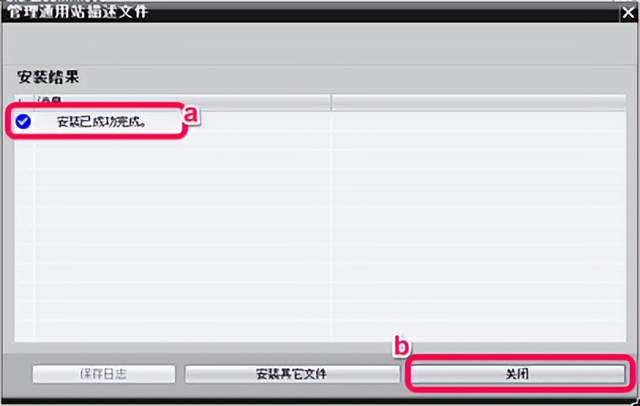

在TIA V1X中安装GSD

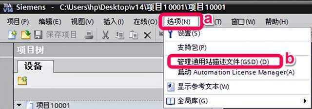

在TIA软件下,导入GSD文件是使用“选项”菜单下的“管理通用站描述文件(GSD)”命令

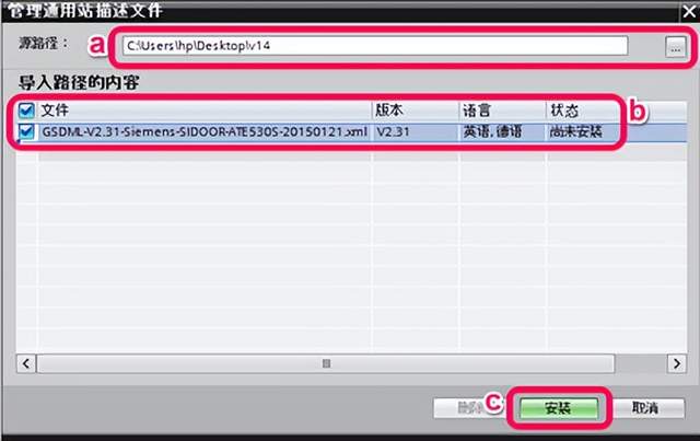

在打开的“管理通用站描述文件”窗口内,先选择对应GSDML文件的保存路径,然后在找到的GSDML文件中选择要添加的文件,选择“安装”按钮。
在出现“安装已成功完成”提示后表示安装成功,可以点击关闭按钮关闭窗口。

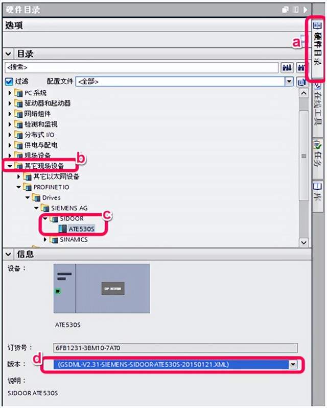

然后在“硬件目录”中“其它现场设备”下可以找到刚才添加的IO设备,并可看到其对应的GSDML文件的版本信息
