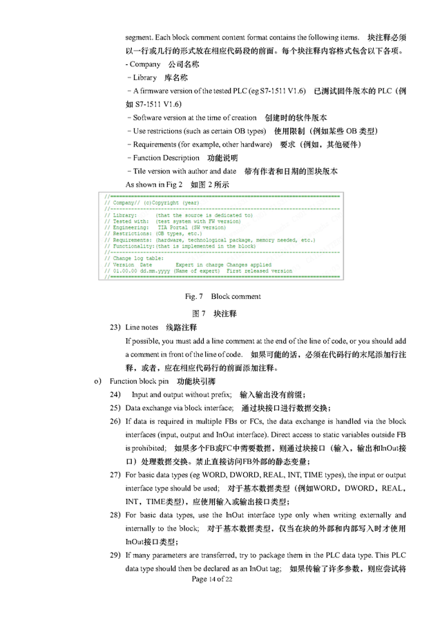

程序的注释,起码应该有以下几个方面:
A、系统注释:整套程序的版权公司和此套程序用途
B、程序块注释:此程序块的主要用途和作者
C、段注释:此段代码的用途
D、变量注释:重要性无需多言,包含I/O注释、中间变量注释
而至于保密性的考虑,我觉得应该在程序的加密算法或者块的加密上考虑,而不应该用减少注释这种小聪明来实现。

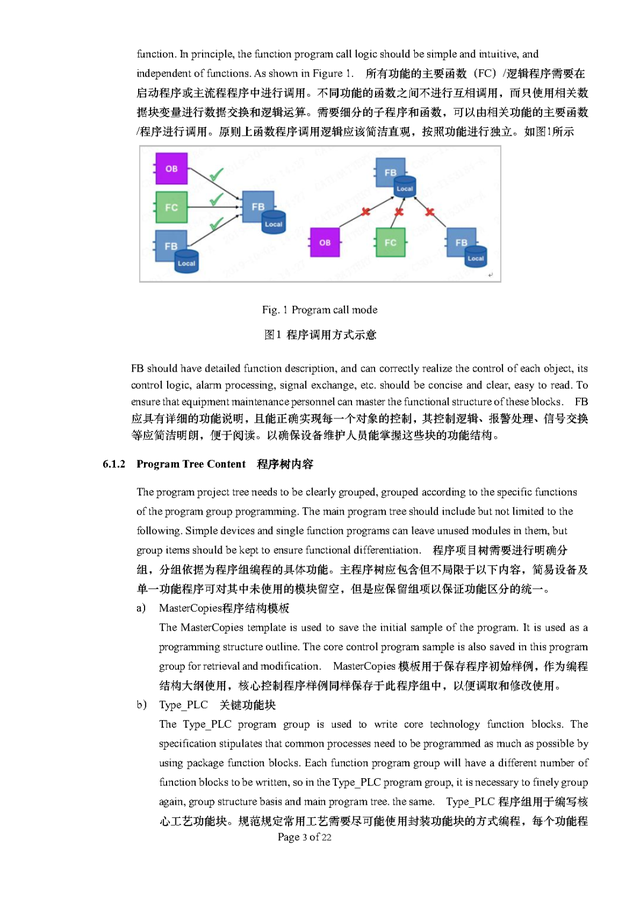

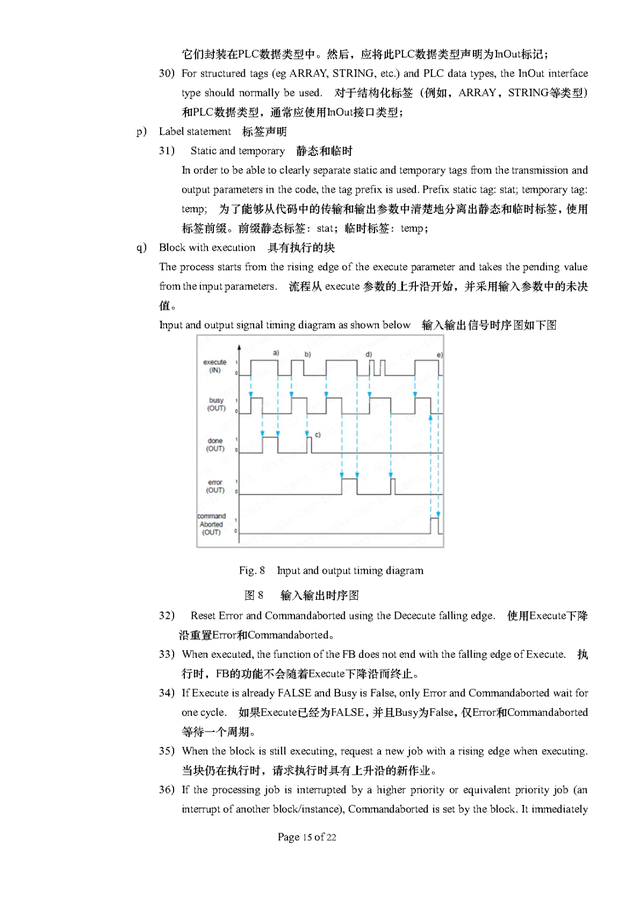

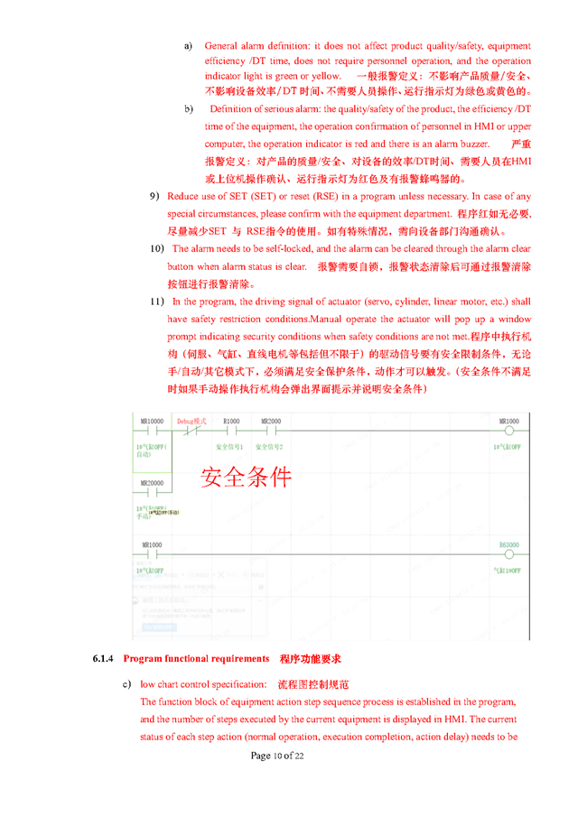

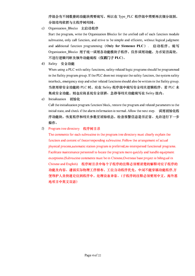

在了解了PLC编程规范之后,该如何运用到实操中呢?下面就引用几个大型企业的编程规范,供大家学习参考!
一、宁德时代版
