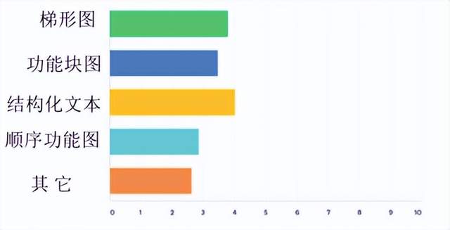

下图是2020年美国的一个名为automation.com的网站和PLCopen国际组织联合调查的结果,也印证了上述的结论,使用结构化文本编程的人数已经是最多的了。因此建议大家在学习PLC编程语言的时候也要分清主次,高级编程语言融入到自控系统已经很正常。

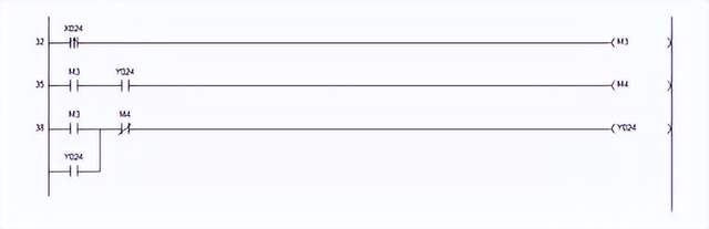

一、继电器梯形图(LD)
电器梯形图(LadderDiagram)语言是PLC首要选用的编程语言,也是PLC最普遍选用的编程语言。梯形图编程语言是从继电器操控体系原理图的基础上演变而来的,与继电器操控体系梯形图的根本思想是共同的,只是在运用符号和表达方式上有必定差异。
梯形图逻辑编程极受电气工程技术人员欢迎,其优点是不言而喻的。首先,这种由Bedford公司开发的梯形图逻辑编程中相关的符号,来源于电气工程中描述顺序操作功能,这使广大的电气工程师和电工能以非常容易理解的方式用计算机对PLC编程。PLC的规划初衷是为工厂车间电气技术人员而运用的,为了契合继电器操控电路的思维习气,作为首要在PLC中运用的编程语言,梯形图保留了继电器电路图的风格和习气,成为广大电气技术人员最直观接受和运用的语言。其次,这个语言是最早利用通用计算机作为工具,对工业控制器进行编程的案例之一。沿用至今,既体现了“工业软件以工具软件为主流”的特点,又历经几十年电气工程和工业自动化从业人员的反复锤炼,并在所有的工业场合中广泛采用。
(1)软继电器
PLC梯形图中的某些编程元件沿用了继电器这一称号,如输入继电器、输出继电器、内部辅佐继电器等,可是它们不是实在的物理继电器,而是一些存储单元(软继电器),每一软继电器与PLC存储器中映像寄存器的一个存储单元相对应。该存储单元假如为“1”状况,则表明梯形图中对应软继电器的线圈“通电”,其常开触点接通,常闭触点断开,称这种状况是该软继电器的“1”或“ON”状况。假如该存储单元为“0”状况,对应软继电器的线圈和触点的状况与上述的相反,称该软继电器为“0”或“OFF”状况。运用中也常将这些“软继电器”称为编程元件。
(2)能流
有一个设想的“概念电流”或“能流”(Power Flow)从左向右活动,这一方向与履行用户程序时的逻辑运算的次序是共同的。能流只能从左向右活动。运用能流这一概念,能够协助咱们更好地了解和剖析梯形图。
(3)母线
梯形图两边的笔直公共线称为母线(Bus bar),。在剖析梯形图的逻辑联系时,为了借用继电器电路图的剖析办法,能够幻想左右两边母线(左母线和右母线)之间有一个左正右负的直流电源电压,母线之间有“能流”从左向右活动。右母线能够不画出。
(4)梯形图的逻辑解算
依据梯形图中各触点的状况和逻辑联系,求出与图中各线圈对应的编程元件的状况,称为梯形图的逻辑解算。梯形图中逻辑解算是按从左至右、从上到下的次序进行的。解算的结果,立刻能够被后边的逻辑解算所运用。逻辑解算是依据输入映像寄存器中的值,而不是依据解算瞬时外部输入触点的状况来进行的。
1、与电气操作原理图相对应,具有直观性和对应性;
2、与原有继电器逻辑操控技术相共同,对电气技术人员来说,易于撑握和学习;
3、与原有的继电器逻辑操控技术的不同点是,梯形图中的能流(Power Flow)不是实际意义的电流,内部的继电器也不是实际存在的继电器,因而,运用时,需与原有继电器逻辑操控技术的有关概念差异对待;
4、与指令表程序规划语言有一一对应联系,便于彼此的变换和程序的查看。

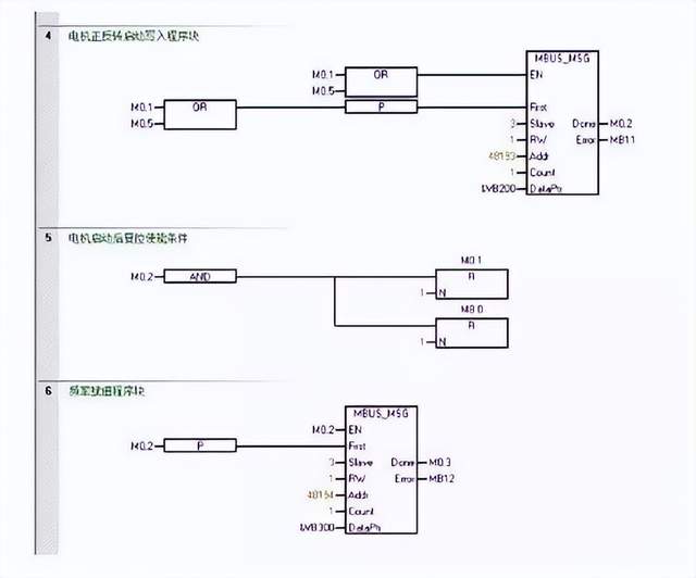

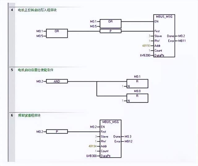

二、功用块图(FBD)
功用块图(Function Block Diagram)选用相似于数字逻辑门电路的图形符号,逻辑直观,运用方便,它有梯形图编程中的触点和线圈等价的指令,能够处理规模广泛的逻辑问题。
(1)以功用模块为单位,从操控功用下手,使操控计划的剖析和了解变得简略;
(2)功用模块是用图形化的办法描绘功用,它的直观性大大方便了规划人员的编程和组态,有较好的易操作性;
(3)对操控规模较大、操控联系较复杂的体系,因为操控功用的联系能够较清楚地表达出来,因而,编程和组态时刻能够缩短,调试时刻也能削减。

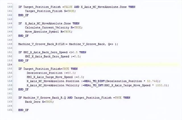

五、结构化文本(ST)
结构化文本(Strutured Text)是一种高档的文本语言,能够用来描绘功用,功用块和程序的行为,还能够在次序功用流程图中描绘步、动作和改变的行为。对于结构化文本编程西门子称之为SCL,其实是一样的,只是名字不同而已。结构化文本语言表面上与 PASCAL语言很相似,但它是一个专门为工业操控运用开发的编程语言,具有很强的编程才能用于对变量赋值、回调功用和功用块、创建表达式、编写条件句子和迭代程序等。最近几年结构化文本编程已经越来越盛行,使用ST编程的人数已经超过了使用梯形图编程的人数,大量的PLC工程师从中受益。
(1)选用高档语言进行编程,能够完结较杂乱的操控运算;
(2)需要有必定的计算机高档程序规划语言的常识和编程技巧,对编程人员的技术要求较高,一般电气人员无法完结。
(3)直观性和易操作性等功用较差;
(4)常被用于选用功用模块等其他语言较难完成的一些操控功用的施行。
