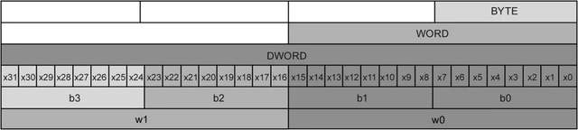

通常针对Byte、Word等数据类型的变量进行片段访问,如下图所示,此外也可以对 INT、DINT 等整数数据类型的变量进行片段访问。

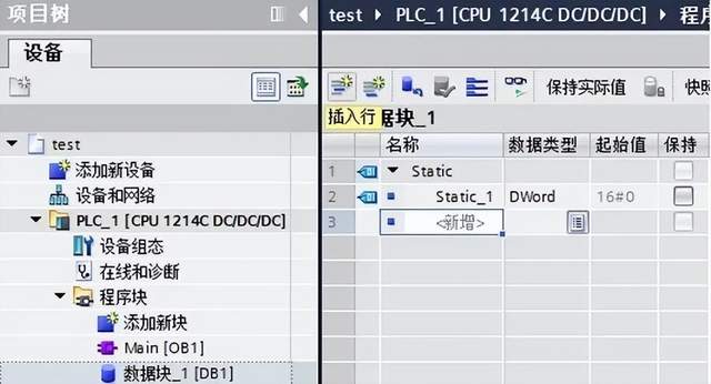

创建一个 S7-1200 的项目,在程序块中新建一个 DB 块(优化的块访问),创建一个变量,数据类型为 DWord,可以看到该变量没有绝对地址,如下图所示:

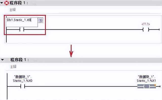

在程序段 1 中插入常开和赋值指令,常开指令填写地址“DB1.Static_1.X0”,赋值指令填写地址“DB1.Static_1.X1”,其中 X0 和 X1 分别表示变量 Static_1 的第 0 位和第 1 位,如下图所示:

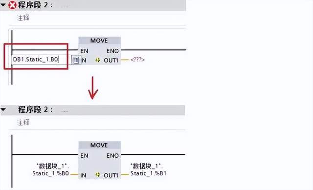

在程序段 2 中插入 MOVE 指令,IN 管脚填写地址“DB1.Static_1.B0”,OUT 管脚填写地址“DB1.Static_1.B1”,其中 X0 和 X1 分别表示变量 Static_1 的第 0 字节和第 1 字节,如下图所示:
依次类推,对字访问,就是填写地址“DB1.Static_1.W0”和“DB1.Static_1.W1”。

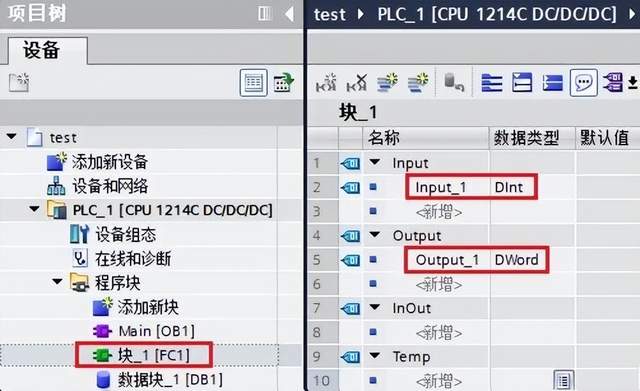

创建程序块(本例创建 FC 块,优化的块访问),在 Input 和 Output 分别创建变量“Input_1”和“Output_1”,数据类型分别是 DInt 和 Dword,可以看到这两个变量没有绝对地址,如下图所示:

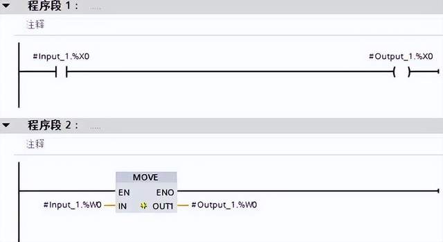

程序段 1,常开指令填写地址“Input_1.X0”,赋值指令填写地址“Output_1.X0”;程序段2,MOVE 指令的 IN 管脚填写地址“Input_1.W0”,OUT 管脚填写地址“Output_1.W0”。最后如下图所示。
