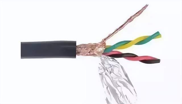

1、485总线应采用什么样的通讯线?一条总线上可以挂接多少台设备?
必须采用RVSP屏蔽双绞线。所用屏蔽双绞线规格,与485通讯线的距离和挂接的设备数量有关,如下表所示。采用屏蔽双绞线有助于减少和消除两根485通信线之间产生的分布电容以及来自于通讯线周围产生的共模干扰。
有人说,485总线可以带128台设备进行通讯。
其实并不是所有485转换器都能够带128台设备的,要根据485转换器内芯片的型号和485设备芯片的型号来判断,只能按照指标较低的芯片来确定其负载能力。一般485芯片负载能力有三个级别――32台、128台和256台。此外理论上的标称往往实际上是达不到的,通讯距离越长、波特率越高、线径越细、线材质量越差、转换器品质越差、转换器电能供应不足(无源转换器)、防雷保护越强,这些都会降低真实负载数量。
工程商大都习惯采用5类网线或超5类网线作为485通信线,这是错误的。这是因为:
(1 普通网线没有屏蔽层,不能防止共模干扰。
(2)不能用线径太细的网线,会导致传输距离降低和可挂接的设备减少,至少0.4mm平方或用标准的网线。
(3)网络线为单股的铜线,相比多芯线而言容易断裂。

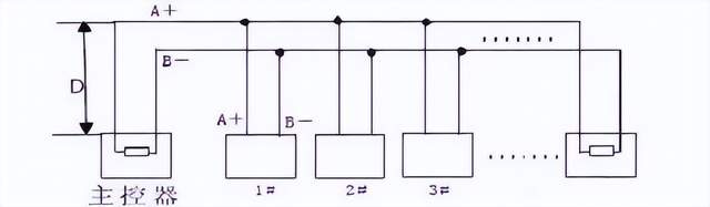

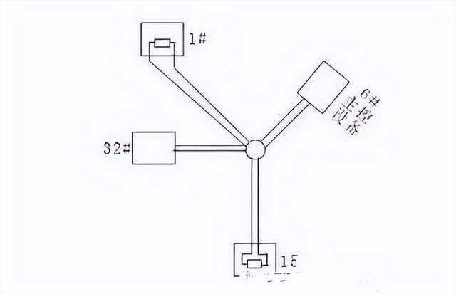

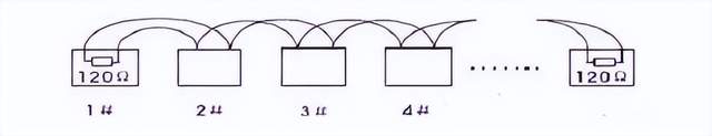

4、、为什么485总线要采用手拉手结构,而不能采用星形结构?
星形结构会产生反射信号,从而影响到485通信。总线到每个终端设备的分支线长度应尽量短,一般不要超出5米。分支线如果没有接终端,会有反射信号,对通讯产生较强的干扰,应将其去掉,最好在RS485设备两头接有120Ω终端电阻
拉手连接如图:
星形连接如图:

实际施工使用中用户常采用星形连接方式,此时终端电阻必须连接在线路距离最远的两个设备上(如下图,1#与15#设备),但是由于该连接方式不符合RS485工业标准的使用要求,因此在各设备线路距离较远时,容易产生信号反射、抗干扰能力下降等问题,导致控制信号的可靠性下降。此时,出现的现象为球机完全不受控,或自行运转无法停止等。

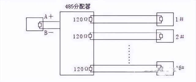

对于这种情况,建议采用增加一个RS485分配器。该产品可以有效地将星形连接转换为符合RS485工业标准所规定的连接方式,从而避免产生问题,提高通信可靠性,如下图所示。
