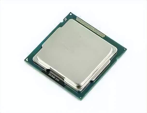

一、CPU反常
CPU反常报警时,应查看CPU单元衔接于内部总线上的一切器材。具体方法是顺次替换可能存在问题的单元,找出问题单元,并作相应处理。

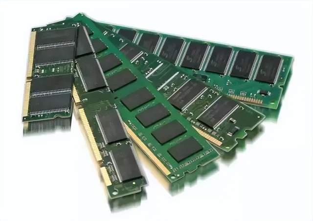

二、存储器反常
存储器反常报警时,如果是程序存储器的问题,经过从头编程后还是无法解决,这种状况可能是噪声的搅扰引起程序的改变,否则应替换存储器。

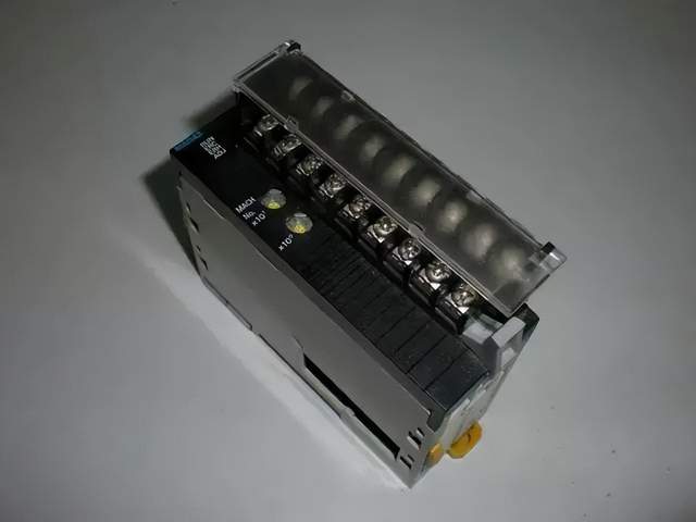

三、输入/输出单元反常、扩展单元反常
发作这类报警时,应首要查看输入/输出单元和扩展单元衔接器衔接状况、电缆衔接状况,断定问题发作的某单元之后,再替换单元。

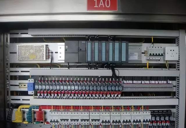

四、不执行程序
一般状况下可依照输入——程序执行情况——输出的过程进行查看
(1)输入查看是运用输入LED指示灯辨认,或用写入器构成的输入监视器查看。当输入LED不亮时,可开始断定是外部输入体系问题,再配合万用表查看。如果输出电压不正常,就可断定是输入单元问题。当LED亮而内部监视器无显现时,则可认为是输入单元、CPU单元或扩展单元的问题。
(2) 程序进行查看是经过写入器上的监视器查看。当梯形图的接点状况与成果不一致时,则是程序错误(例如内部继电器两层运用等),或是运算部分出现问题。
(3)输出查看可用输出LED指示灯辨认。当运算成果正确而输出LED指示错误时,则可认为是CPU单元、I/O接口单元的问题。当输出LED是亮的而无输出,则可判别是输出单元问题,或是外部负载体系出现问题。
由于PLC机型不同,I/O与LED衔接方法的不一样(有的接于I/O单元接口上,有的接于I/O单元上)。所以,依据LED判别的问题规模也有不同。

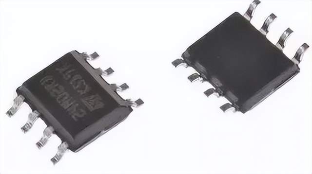

七、PROM不能工作
先查看PROM连接是否良好,然后判断是否需要替换芯片。
