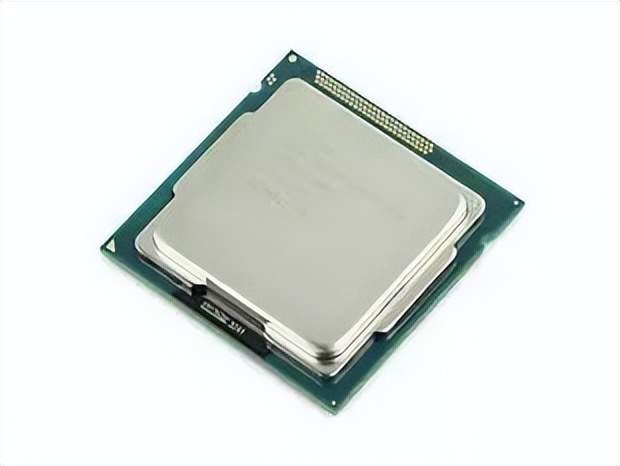

一、CPU反常
CPU反常报警时,应查看CPU单元衔接于内部总线上的一切器材。具体方法是顺次替换可能存在问题的单元,找出问题单元,并作相应处理。

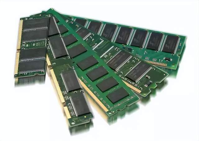

二、存储器反常
存储器反常报警时,如果是程序存储器的问题,经过从头编程后还是无法解决,这种状况可能是噪声的搅扰引起程序的改变,否则应替换存储器。

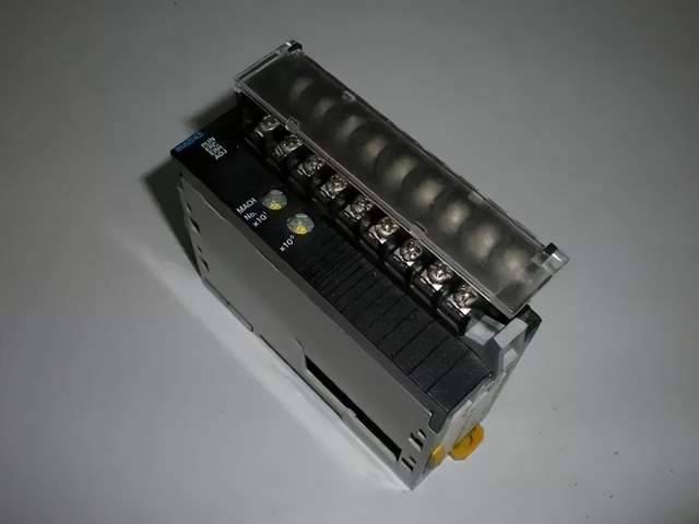

三、输入/输出单元反常、扩展单元反常
发作这类报警时,应首要查看输入/输出单元和扩展单元衔接器衔接状况、电缆衔接状况,断定问题发作的某单元之后,再替换单元。

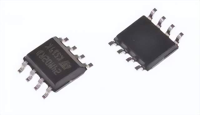

七、PROM不能工作
先查看PROM连接是否良好,然后判断是否需要替换芯片。
