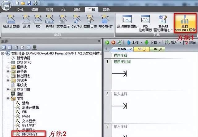

【1】/ 打开PROFINET向导

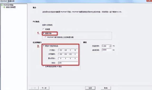

【2】/ 启用智能设备模式,并设置IP

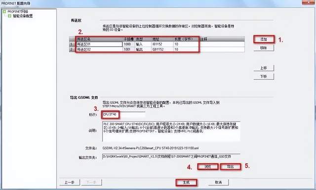

【3】/组态传送区域,并导出S7-200SMART的GSD文件,传送区域即和S7-1500交互的信息的IO地址

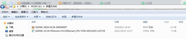

【4】/导出来的GSD文件

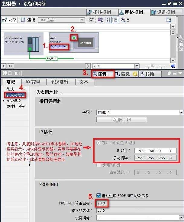

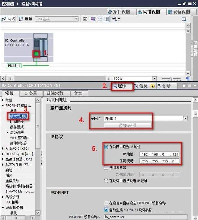

【5】/设置1500的IP地址

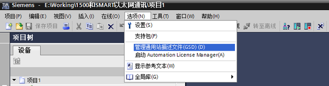

【6】/在TIA中导入S7-200SMART的GSD文件

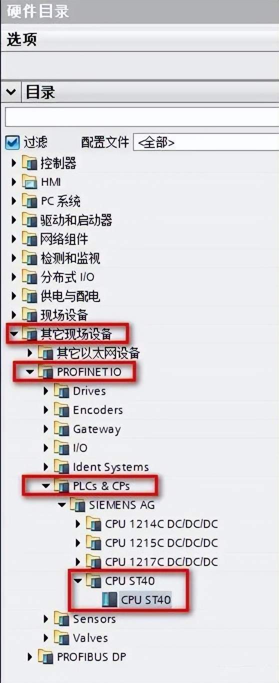

【7】/在硬件目录中找到200smart,拖入到网络视图中
【8】/两者之间建立网络连接

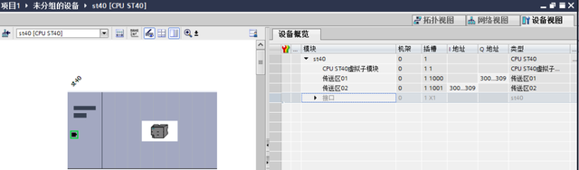

【9】/双击200smart的GSD文件进入,200smart的设备视图,分配IO地址
【10】/通信的组态已经完成了,不用编写其他程序,下载进去就可以通信。其对应关系如下所示:
S7-200SMART的QB1152连续的10个字节,对应S7-1500的I300~309
S7-200SMART的IB1152连续的10个字节,对应S7-1500的Q300~309
