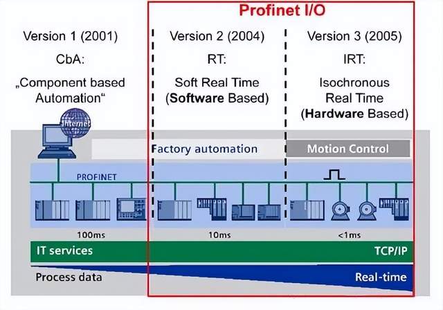

下图显示了带SIPLUS极端组件的TIA Portal硬件目录。首先我们看一下Profinet,从下图可以看出,Profinet分成了三个版本:
  • Profinet CbA
  • Profinet RT
  • Profinet IRT
这三个不同的版本对应了Profinet三种不同的实时特性,CbA指的是基于组件的自动化,其实时响应时间是100ms, 通常用于实时性要求不高的一般工业控制场合,RT指的是软实时,用于工厂自动化的PLC层面控制,响应时间达到了10ms,而IRT指的是同步实时,也可以说成是硬件实时,响应时间小于1ms,可以满足大多数运动控制领域的实时和同步要求。Profinet的RT和IRT可以很形象的用下图来说明:

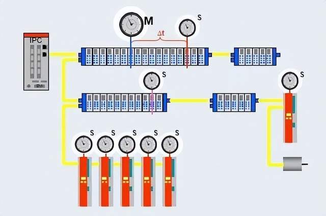

通过分布式时钟的运用,EtherCAT总线的时钟同步可以做到纳秒级,这也正是各大运动控制厂商对EtherCAT技术趋之若鹜的原因。EtherCAT分布式时钟应用:

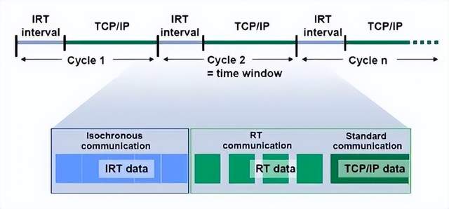

Profinet采用的是时间片技术,通过内置在设备内的特定交换机芯片来完成硬实时,循环时间250微秒到4毫秒,抖动大约1微秒。下图说明了在循环中IRT数据是如何得到实时保证的:

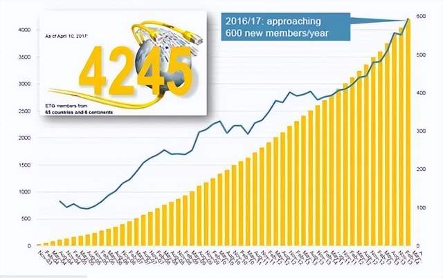

由于总线技术以及应用背景的差异,我们不能说某一种总线的性能要优于另外一种总线,一般来说,市场用户可以说明问题。EtherCAT由于其开放性而获得了大量用户的青睐,从这个角度来说,Profinet暂时还不太可能取得Profibus那样的辉煌,作为一种传统现场总线,Profibus也是开放的。EtherCAT快速增长的用户数量:
