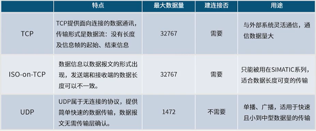

摘要: OUC通信即为开放式通信,采用开放式标准,适合与第三方设备或PC进行通信,也适用于S7-300/400,S7-1500/1200以及S7-200SMART之间的通信。S7-1200的开放式通信支持TCP/IP通信、ISO_on_TCP通信和UDP通信,TCP/IP通信是 ...
OUC通信即为开放式通信,采用开放式标准,适合与第三方设备或PC进行通信,也适用于S7-300/400,S7-1500/1200以及S7-200SMART之间的通信。S7-1200的开放式通信支持TCP/IP通信、ISO_on_TCP通信和UDP通信,TCP/IP通信是面向“数据流”的通信,而ISO_on_TCP通信和UDP通信是面向“消息流”的通信。如图1所示(开放式通信特点)
注意:“数据流”没有严格的信息帧格式,而“消息流”需要有严格的信息帧格式。比如:起始符、结束符等。

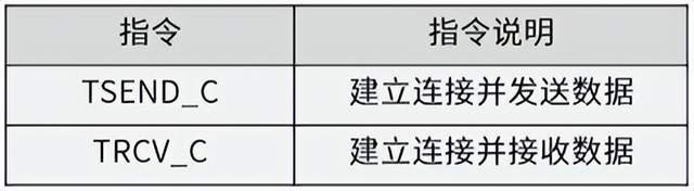

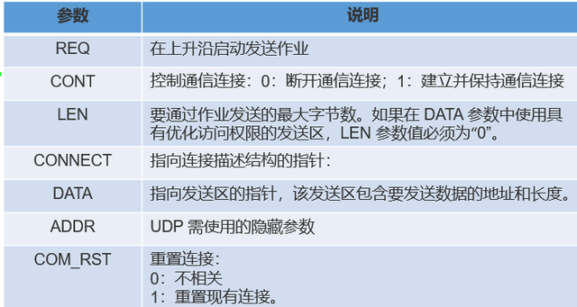

1、TSEND_C指令:建立连接并发送数据指令
2、TRCV_C指令:建立连接并接收数据指令

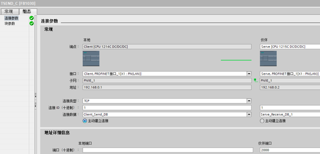

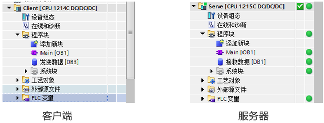

1、新建项目后,添加客户端PLC硬件和服务器PLC硬件

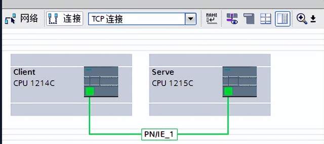

2、在客户端侧组态TCP连接

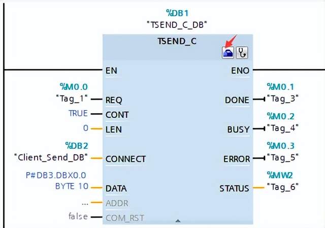

3、添加发送指令块,然后点击“组态”图标
4、在客户端侧组态TCP连接:连接类型选择“TCP”,客户端为主动连接

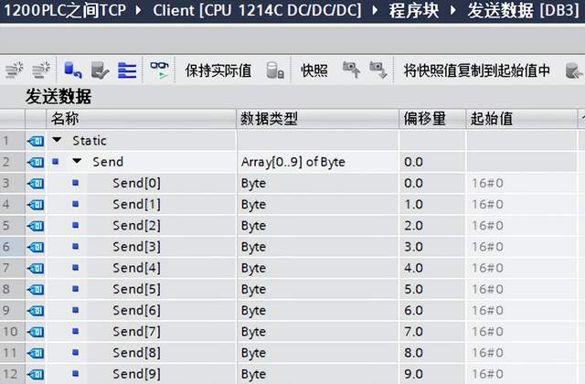

5、创建需要发送的数据块

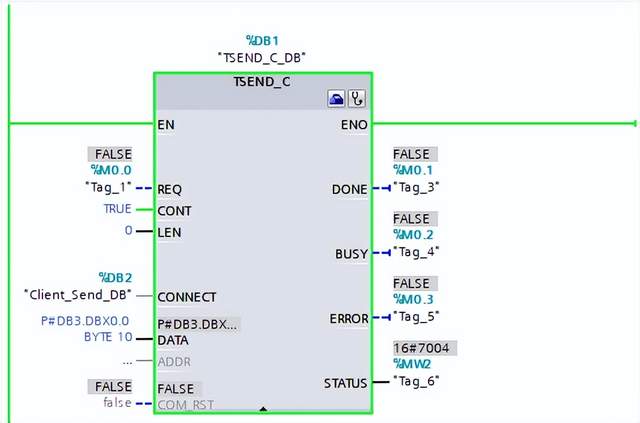

6、客户端程序编写

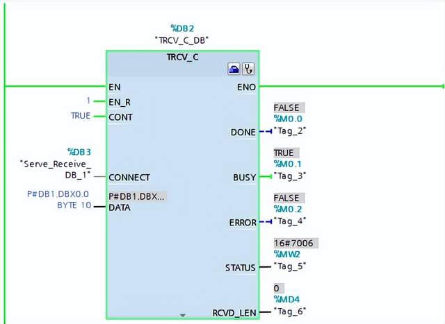

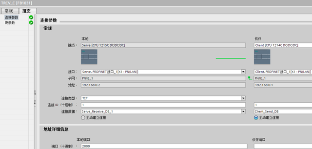

7、添加接收指令块,然后点击“组态”图标
8、在服务器端侧组态TCP连接

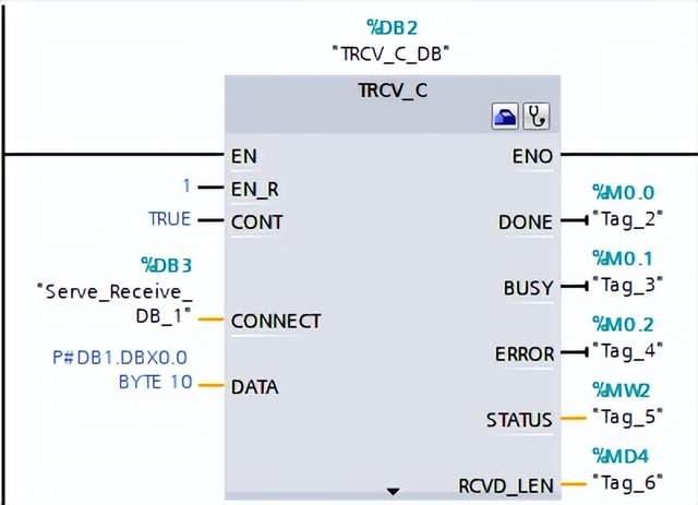

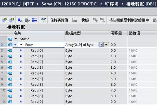

9、创建需要接收的数据块
10、服务器端程序编写
