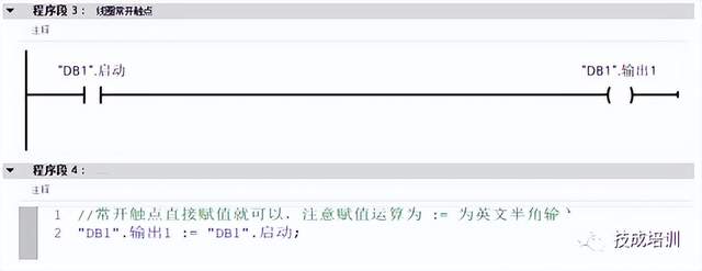

我们学SCL语言可以用梯型图对比来进行学习,从浅入深学一点点提高,今天我们先学习赋值语句。
赋值的符号为 :=,注意一定要用英文半角的标点符号,变量可以中文变量,先看最简单的一个触点控制线圈输出的语句:
常开触点控制线圈

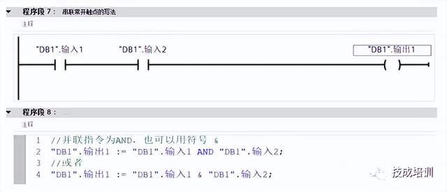

串联触点中间用AND或者符号&进行连接
串联触点的写法

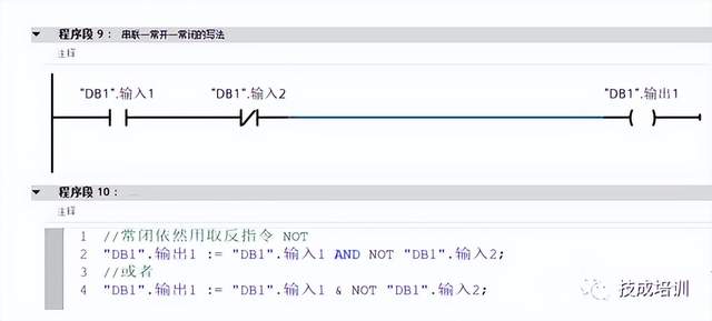

串联中的常闭触点,别忘了加NOT
一常开一常闭触点

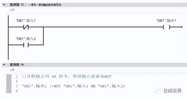

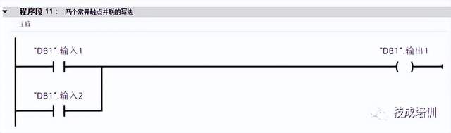

并联触点指令为OR
两个常开触点并联
并联触点中用常闭依然要加NOT
一常闭一常开触点并联

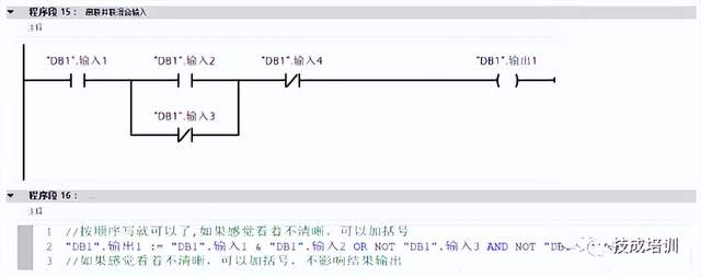

串联和并联的混合输入,可以加入括号以区分,不然初学者会傻傻分不清逻辑;

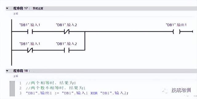

除了上面的,还有一种异或运算,符号为XOR,意思是两个值做异或运算,当两个值相同时,结果为0,当两个值不同的,结果为1,与梯形图比较可以写成如下所示:
异或运算
