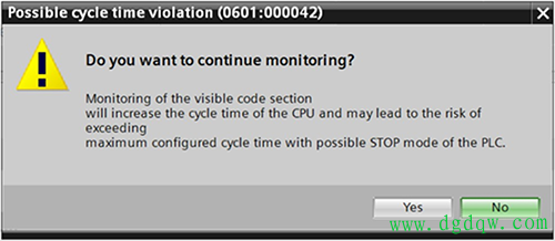

   在线编程时,西门子博途软件会根据当前画面中的程序内容重新编译代码,以生成可视化的变量和状态信息供工程师查看。这一过程中,PLC CPU的代码量会相应增加,直接导致CPU的循环周期延长。同时,在线操作还会增加CPU的通信负载,进一步加剧循环周期的延长。
CPU循环周期
   当CPU的循环周期超出其预设的上限值时,会触发OB80(时间错误组织块)的调用。如果系统中未配置或未正确调用OB80,CPU将直接停机。即使OB80被正确调用,若连续两次超时或单次循环周期超过最大允许值的两倍,CPU同样会停机,以确保系统的稳定性和安全性。

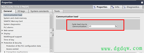

   策略一:限制通信负载
   一种有效的方法是通过调整PLC的通信负载设置来减少因在线操作带来的额外负担。将通信负载从较高的百分比(如50%)降低至较低水平(如20%),可以有效限制通信流量的上限,从而保持CPU循环周期的稳定,避免触发停机条件。然而,这一措施可能会降低程序中通信任务的执行速度,同时减缓上传和在线监视程序的速度,因为开放的通信带宽减少了。
限制通信负载Communication load

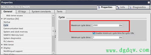

   策略二:调整循环周期上限
   另一种策略是修改PLC CPU的属性设置,提高最大的循环周期上限值,如从默认值调整为2000ms。这样做可以确保即使在线操作导致循环周期延长,也不会轻易达到停机的阈值。但需要注意的是,在线查看多个复杂程序画面时,CPU循环周期可能会显著波动,对现场工艺控制的稳定性和响应速度造成潜在影响。
调整循环周期上限
